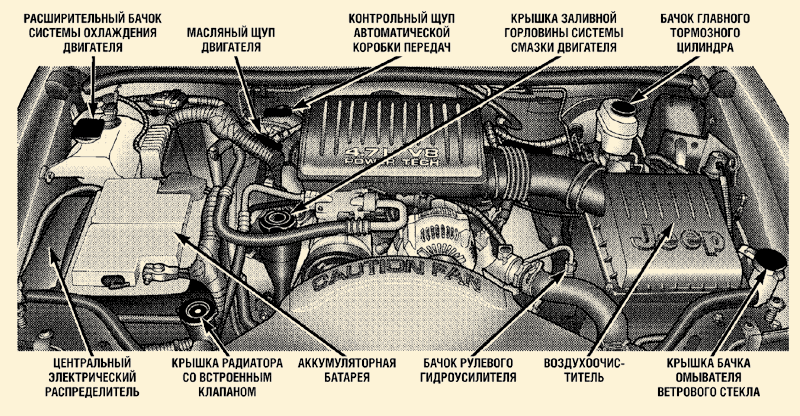

Автомобиль: Grand Cherokee 4.7
Мужики помогите, собственно 2d4784341b7c.jpg куда идет эта трубка, купил машину просто болталась под капотом, есть у кого общая схема чтоли устройства системы охлаждения картинкой допустим? На данный момент снимаю панель, течет антифриз в салон блин написал не туда, вжик 4.7
Изменено пользователем kaside
7 515
По моему так и должно быть, от бачка вторая трубка еще должна быть, идет к радиатору
Вряд ли, а как же давление которое должно создаваться?
7 515
В крышке радиатора клапан
Листал мануал, проверяют систему созданием давления в бачке. Есть схема какая нибудь системы со стороны? Что то типо этого8ca449ce70e7.jpg

@kaside, Вы бы у своих поспрошали ...
На KJ , например , есть схема пробкой на бачке , а есть с пробкой на радиаторе . У меня пробка бачка похожа на Вашу , т.е. давление не держит , а пробка с клапаном , удерживающим давление , стоит на радиаторе . Вот видно -
Один шланг (на фото - левее) подсоединен к низу бачка . Через него из радиатора ОЖ поступает в бачок при нагреве и уходит в систему при остывании . Верхний шланг просто опущен вниз , через него бачок сообщается с атмосферой и через него же пойдет сброс ОЖ при закипании .
это если там в крышке клапан на давление....у Вас не так ?
у Вас в обеих крышках клапана на 1,1 атм или в крышке расш.бачка только атмосферный?
