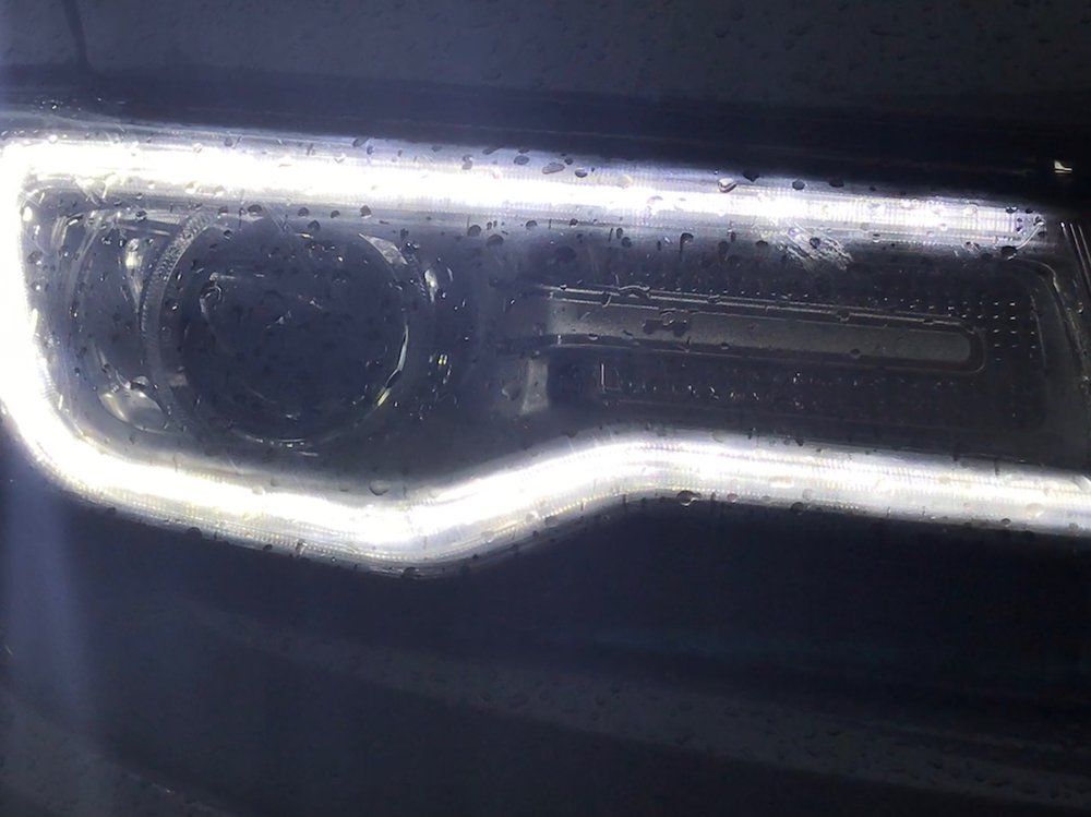

Добрый день всем кто это читает! У кого-нибудь встречался именно такой дефект (частичное "пожелтение" свечения диодов ДХО)? Если - ДА, то есть ли какое-нибудь "лекарство", кроме как замена фары?
Пожелтело походу потому что вода там скапливается, на фото капли. Этож внутри?
