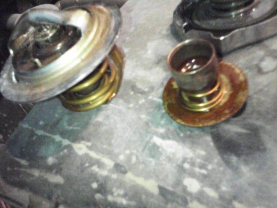

Термостат и должен состоять из 2-х отделяющихся частей?
здоров), на корпусе помпы есть болтик
крутить надо осторожно, очень мягкий этот болт
у родного термостата быстро кончается резинка сверху (как на твоем фото) и наинает сечь, раз в год менял.
сейчас такой использую mishimoto 180С, понижает рабочую темп на 10С для лета самое оно (не тупит разгон после толканий по заторам, выше 12ч стрелка никогда не уходит), зимой тоже проблем не доставляет.

, Привет еще раз! Так его выкрутить надо  или что?
приоткрутить пока не пойдет антифриз на прогретом и заведеном
