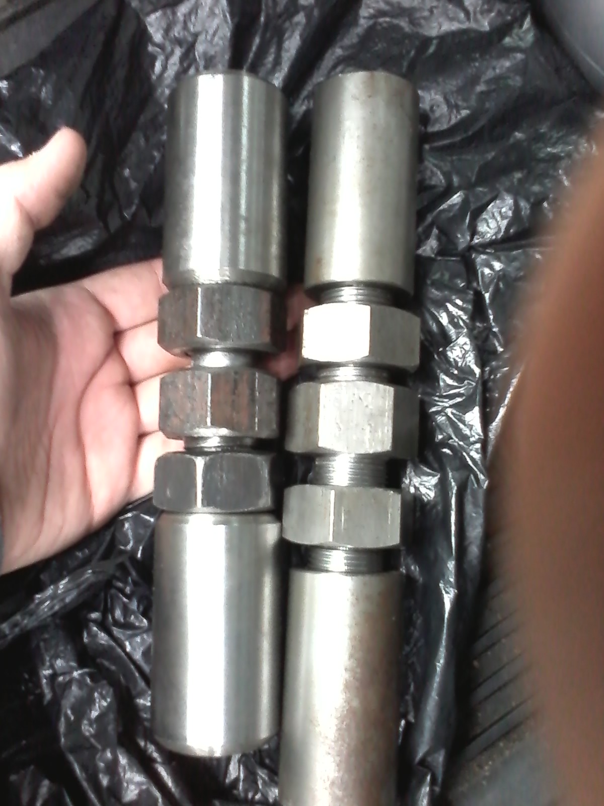

ребзя, а сможет кто нить изготовить съемник как здесь http://jeep.avtograd.ru/axles/dana30/bushing_replacement.htm для замены верхних сайлентов в мосту.
22
Автомобиль: Шевроле Сильверадо к-2500. Тойота Камри 2010
на желтом форуме их продает "Лодырь", чет около 1000 цена.
129
Город: новосибирск
буду надеяться что и у нас есть умельцы.
22
Навряд ли кто-то тебе бесплатно его сделает. Да и смысл заморачиваться с его изготовлением если уже есть готовый, мне не понятен.
129
Город: новосибирск
почему бесплатно? платно можно, мне нужен съемник. К тому же написал Лодырю, у него очередь и ждать несколько недель, мне бы побыстрее.К тому же пересылка, а тут всё рядом.

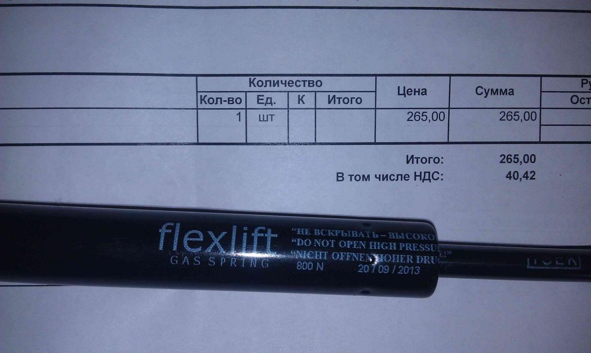

Други, пожелайте мне удачи в колхозе)))
Буду сегодня колхозить газлифт на пятую дверь как делали на дружественном форуме.
