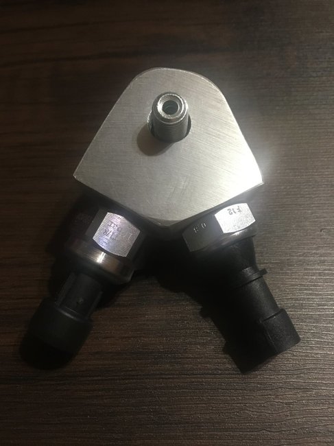

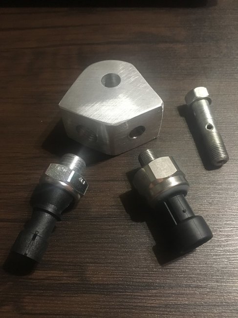

Это и есть цифровой датчик давления масла, а установить можно так, это опытный образец тройника, с датчиком на 0,8 с резьбой 14х1,5 и с цифровым 3 контактным датчиком GReddy c резьбой 1/8 npt.
Изменено пользователем Panovsa

Мне кажется места для такого тройника мало и добиться нормального уплотнения непросто. Я предлагаю  Родной датчик не трогать, а ввернуть цифровой 3-х контактный сверху в торец крышки фильтра. Правда не знаю в родной крышке 6-три граник хитрый, может не выдержать, видел есть крышки Dorman у них он цельнолитой и на вид толстый и прочный. Можешь посмотреть на толщину родной крышки? Хватит ее чтобы резьбу нарезать? ..       и второй вопрос как и куда прилепить индикатор масла? Смотрю смотрю и все варианты с различной степени колхозности, какой более  Колхозный, какой менее , но все.... или лепить уже три индикатора ( например давление масла, температуру ож и наддув)  в на левую переднюю стойку или один масляный под крышку Ящика,  Где разъемы USB, чтобы глаза не мозолил...В общем идеальный вариант не нашёл... может у кого идеи есть интересные ?

16 минут назад, Vietnamez сказал:
Места как раз, тройник из алюминия, уплотнится сам, ставить буду у основания левой стойки.
6 минут назад, Panovsa сказал:
уплотнится сам
в резьбу М10 от датчика ты болт (который полый) не затянешь нормально даже скорей всего, без герметика или медного/аллюминиевого кольца не уплотнится
сопли будут постоянно висеть, рекой-то конечно течь не будет
Panovsa
Автомобиль: Jeep Grand Cherokee Limited 2014
дизель
Город: Челябинск
26 минут назад, СашкаМ сказал:
Будем пробовать разные варианты.
