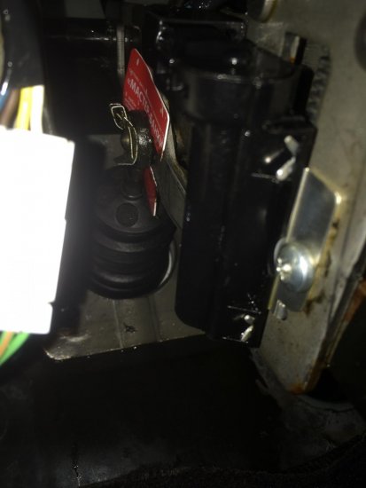

А можно фотку куда заготовка из визитки одета?
@Avtor, гениально)
Ты нам только поведай что все таки пищит
До дома доеду, запечатлю)
@kuznetsov_sn,,
фоты
НО
убрал я физитку и вырезал из пластиковой карты заготовку и вставил между корпусом педали и тросом идущим к вакуумнику. Но правда надо перед установкой заготовки туда, в сочленение, напихать литола какого-нибудь, а то периодами всеравно попискивает
А чо, "Мастер Банк" лопнул? ;)
Хорошо место писка нашли,а природа звука?трение или шток чуть направление поменял?
Изменено пользователем murey
@murey,
мне кажется там смазки не хватает в сочленении... а снять с направляющей шток вакуумника у меня не получио=лось, лишь слегка, на пару мм отодвинуть что бы вставить заготовку.
писк периодами появляется, но долбанешь ногой сбоку по педали - исчезает
