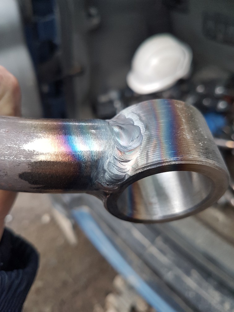

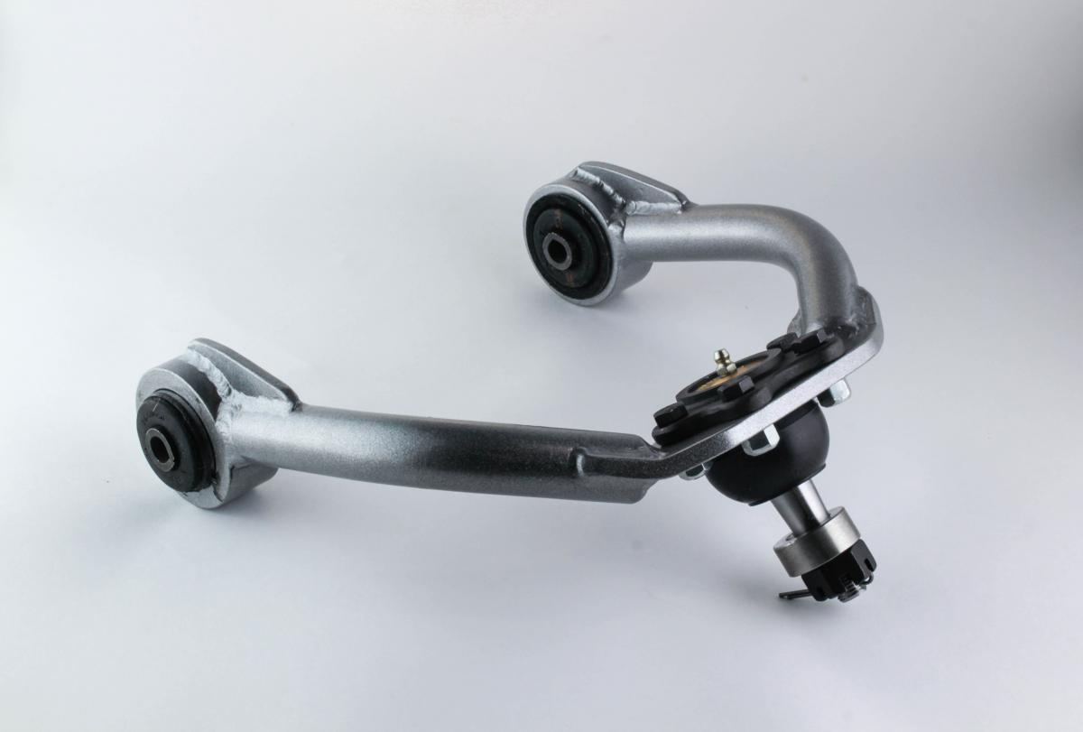

9 часов назад, E_Gun сказал:
И я сделал партию рычагов
Молодез, за старание и принципиальность - пятерка.
За внешний вид изделия (сварка / фрезировка) - тройбан.
Что с испытаниями и будет ли под заказ?
Вот бы тебя на слабо развело то безобразие, которое себе позволяет кастум-жып с его поделками за миллион рублей...
1 651
W124/300E
В 11.12.2017 в 10:50, ZMei сказал:
Вот тут, Серега, не надо.
Фрезеровки не видно, она вся заварена D)
Сварщик у нас супер профессионал, ВО по сварке и 17 лет на "Хруничеве" по нерже, алю и титану.
Провар сквозной, мож и не очень красиво, зато прочно.
Про испытания.
Несколько комплектов приобрели наши форумчане, надеюсь отпишутся, буду благодарен.
Дальше, про заказ, буду делать, если наберется не менее 10 желающих.
Про прочие железяки, я уже отметил где то здесь, это не мой бизнес, и в принципе мне этим заниматься не интересно.
Изменено пользователем E_Gun
364
Автомобиль: Commander 3.0 CRD
Город: СПб
7 минут назад, E_Gun сказал:
Надо, Женя, надо!
Внешний вид - плюс пиисят процентов к спросу.
Зачем на пластине канавки???
Сделано под лифт?
Труба точно правильная ? У конкурента - стенка 8 мм...
Изменено пользователем ZMei
1 651
W124/300E
Канавки - следы от пресса. Они всегда получаются, просто на тех, что порошком окрашены их не видно.
Сделано под 2".
8 мм это, наверное, 2 стенки. Нет в сортаменте труб 22х8. 22х4 самые толстостенные.
364
Город: СПб
30 минут назад, E_Gun сказал:
У Артема стенка - 8 мм.
Цитата
Труба используется холоднокатанная. стенка 8 мм.
1 651
W124/300E
Гм...
А ты подсчитай.
По виду, по соотношению диаметр трубы/ширина сайлентблока, труба 22-я.
22 мм минус 2 стенки по 8 мм, 22-8х2=6 мм - проходной диаметр.
Зачем и где такая труба будет применяться?
364
Город: СПб
1 час назад, E_Gun сказал:
Я не знаю, лучше спросить у автора.
539
Город: Волгоград
Я не знаю какая у Артёма труба, но я использую 28х4. Товарищ попал в аварию, Форд въехал ему в колесо, погнуло палец шаровой и сильно погнуло поворотный кулак, поменял шар с кулаком, рычаг мой так и остался, катается дальше.
Сравнивали с JBA рычагами, труба 27 мм, пилить чтобы посмотреть толщину стенки не стали, но разница в весе одного рычага 334 грамма.
По внешнему виду согласен с ZMei , пластину если резать лазером не на много дороже, но более ровнее, канавки от пресса можно и зачистить, не думаю что пол часа рабочего времени будет дорого стоить, да диск лепестковый не дорогой, вот сварка хоть может быть и прочная, но я отдаю аргонщику варить в два прохода, но и цена в пять раз дороже, доверяю я ему больше.
У Артема, наверное, труба со стенкой 8 мм для изготовления втулок под сайленты, что бы из кругляка не точить. Но это моя догадка. Т.к. согласен:
Автомобиль: Commander 4.7 my2008
Город: Воронеж
11 часов назад, E_Gun сказал:
Готов стать одним из подопытных кроликов, ну или стать в очередь. По конструкции рычага, нет усиливающей косынки в районе СБ, этот элемент опциональный?
1 651
W124/300E
2 часа назад, userasu сказал:
У JBA тоже нет. При качественной сварке косынка не нужна.
Впрочем, время покажет, ресурсные испытания - самый лучший способ выявить недостатки.
По поводу заказа в личку вэлкам.
11 часов назад, Аркадий34 сказал:
Длина с/б 34 мм. Втулка у меня шириной 32 мм.
Для качественного кругового шва нужна полка хотя бы 5 мм.
Отсюда 22-я труба.
При загибе трубы пресс показывает 1,4 тонны.
Думаю, этого сверхдостаточно. Труба не с рынка, марку стали не озвучу - это ноу-хау.
Вот, увы, взвесить не собрался, но реально рычаги получились очень легкие, раза в 2 легче штатных.
По поводу внешнего вида, согласен, можно и канавки зашлифовать, и на лазере вырезать, но я делаю машину, кому шашечки - к JBA.

В 12.12.2017 в 01:16, E_Gun сказал:
Отсюда 22-я труба.
Всё там хватает, для качественного шва.
Это не упрек, а совет.
116
Автомобиль: командор
Город: kaluga
В 11.12.2017 в 12:24, E_Gun сказал:
Готов заказать комплект
1 651
W124/300E
7 часов назад, Аркадий34 сказал:
Разговор перетекает в какую то непонятную плоскость то ли троллинга, то ли придирок.
Я сделал так, как Я считаю нужным, Я считаю правильным и Я считаю достаточным.
Кому нравится - вэлкам в личку.
Кому не нравится - идет лесом.
