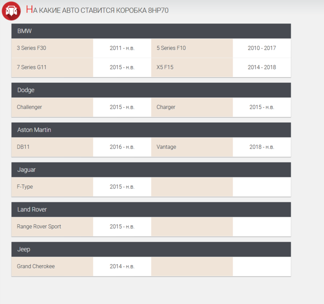

практика, слышали наверное байки из 90 про то что коробки сразу дохнут после замены масла, если на них долго перед этим не меняли масло, так вот это правда, при частичной замене жизненно необходимо провести еще одну смену масла, так как объем сливается не весь,  а этого объема недостаточно для серьезного обновления масла, из 12 литров сливается только 4, это не замена, это порнография, производитель пишет про полную замену а не про частичную, есть только 3 пути обновить масло, многократная частичная замена, полная замена на специальном аппарате, и полная разборка акпп, никакая документация не нужна для понимания, вы же не меняете в момторе масло на треть , а потом не ездите на нем 10000км, так почему в акпп должно быть по другому.
у меня загорелось давление акпп после замены масла и фильтра, спуся некоторое время,  новый фильтр был забит спустя неделю, вымыло всю грязь.
коробка итак проблемная, что бы этим пренебрегать
Изменено пользователем Vagit99
