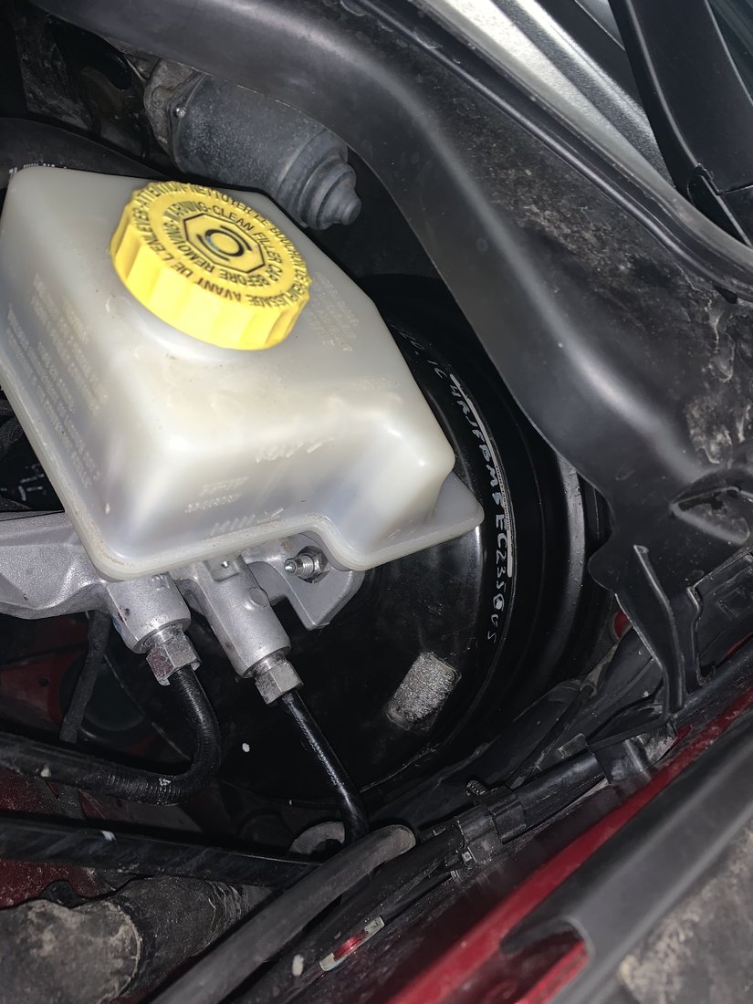

  • Всем привет!До конца расскажу историю которая тянулась в описании выше!Приехав к другому дилеру,произвели тест вакуумника,он оказался неисправным,после чего гарантийным отделом было согласовано решени
  • педалька ножника не нажалась? если уровень в норме и тормозит хорошо, то может датчик в бачке дурит, копеечная деталь, а может глумиться над владельцем
  • На дорестайле, как у меня это отказ датчика уровня тормозной жидкости. От Москвы до Питера доехал без проблем. На малых скоростях при торможении, пробки, например, наблюдал пинки.

Сижу в сервисе,машину забрали три часа назад!ходят,молчат!но как я понял из разговора,бесплатно они сделают только замену якобы кожуха,даже не диагностируя вакуумник,не смотря на то что он стоит не правильно (кожух),и мои жалобы что уже несколько раз пропадали тормоза!инструкцию показал и прокомментировал что в любом случае при его не правильной установке,они обязаны делать проверку и замеры по вакуумному усилителю ,но что услышал ответ что процедура диагностики стоит 8к!такие дела!

В общем получилось следующее, кожух поменяли и якобы сделали замеры по вакуумному усилителю!Значения выписали на листочек без какой либо подписи того кто проводил замеры с пометкой что все значения в допуске и не факт что что-то проверяли!Не смотря на это мне даже не дали копию этого листочка, заявив что дадут копию тогда, когда пройдёт оплата с завода!на вопрос почему в заказ-наряд не внесли жалобы получил ответ что - внёс туда то что посчитал нужным!и когда машину выгоняли с сервисной зоны,с тормозами все в порядке и и нет никаких причин менять вакуумный усилитель!
