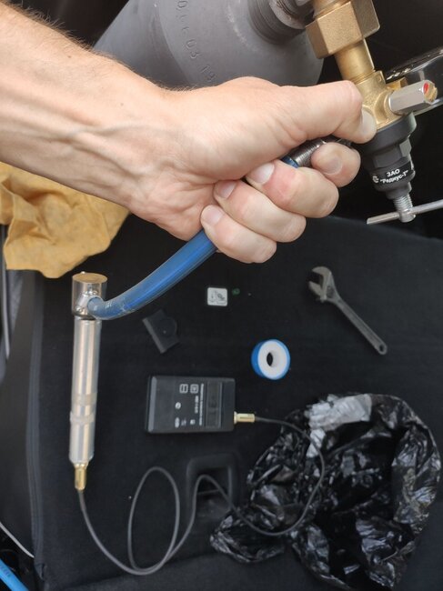

Решил перед заправкой азотом ресивера измерить точку росы. Оказалось там -8С всего лишь, неудивительно, что прошлой зимой в мороз он выдавал ошибку. При этом заправлял я не так давно- меньше двух лет назад.
В баллоне оказалось получше -37 С, но вообще там должно быть не больше -50
Процесс заправки
Город: Чебоксары
Надо будет поездить, через пару недель повторить процедуру, лучше конечно осушитель туда заколхозить
