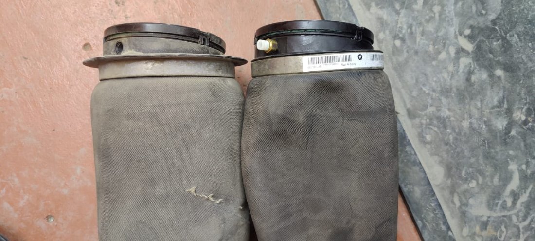

158
27 минут назад, Intrepid сказал:
Я имею ввиду материал самого чулка...
Во чего пишут восстановители:
https://www.drive2.ru/o/b/475034654005526896/
Оригинальные металлические части пневмобаллона имеют преимущество перед неоригинальными, как правило китайскими, т.к. они качественно выполнены (более толстый, качественный металл, более надежное крепление шпилек) и имеют оригинальные размеры, что важно при работе баллона в сборе с амортизатором (пневмостойка). Всегда при восстановлении пневмобаллона ставится улучшенная многослойная резинокордная манжета, у которой усилен внешний слой, оптимально подобрана эластичность внутреннего слоя, оптимально подобран состав, толщина и плетение кордных нитей, толщина манжеты (чуть более 3 мм для Мерседес 164).
Резинокордная манжета испытана трением, в т.ч. в тяжелых условиях (условия низкой и высокой температуры, повышенной влажности, в условиях омывания соленым раствором, в условиях постоянного попадания грязи и песка).
746
Город: Уфа
Я все таки предпочел бы ставить если не новый оригинал, то ремонтированную оригинальную с гарантией, чем дешёвый Китай.

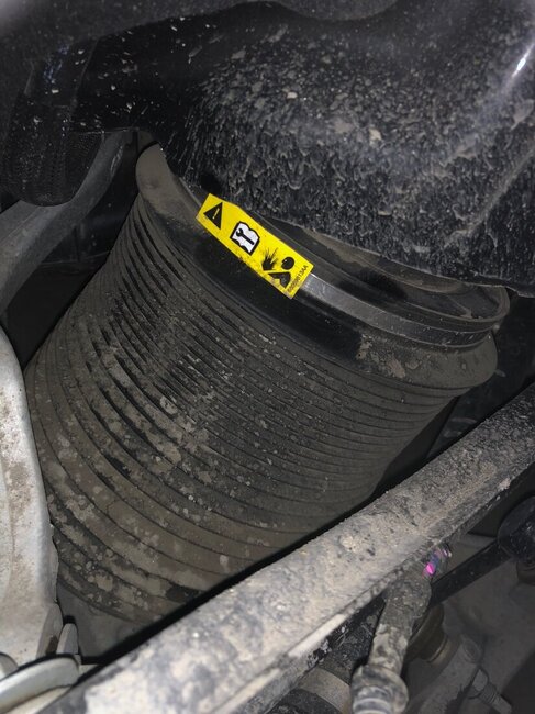

4 часа назад, ZARDONIC сказал:
Они взаимозаменяемые. Даже дорест на рест и рест на дорест👍😁
А на второй рестайлинг такие же балоны идут? Там, вроде, гофра поумолчанию.
119
Автомобиль: Jeep Grand Cherokee 3.6
год 2017
Город: Белгород
16 минут назад, WK337 сказал:
А на второй рестайлинг такие же баллоны идут? Там, вроде, гофра по умолчанию.
Идут, просто на них с верху одета гофра.
Изменено пользователем silver3131
17
Автомобиль: WK2_over_exf_17MY; был MP_lim_2.4_18MY
17 часов назад, silver3131 сказал:
Получается 68029912AC + гофра = 68258355AA ? 😃
746
Город: Уфа
1 час назад, WK337 сказал:
Нет, на ресте верхняя чашка другая, с выступом для крепления гофры.
Изменено пользователем ZARDONIC
