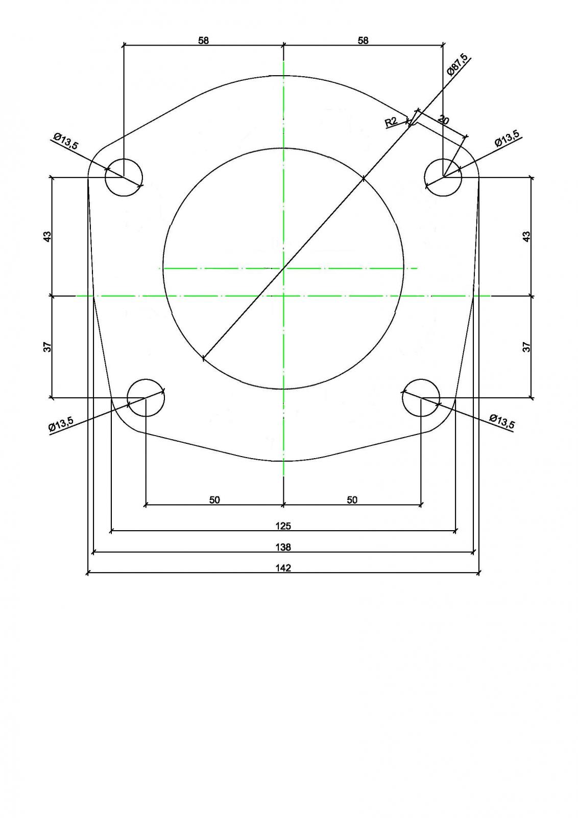

Купить готовые - штука неоднозначная, если вы не заметили, то дополнительные прокладки все колдуют разной толщины, в зависимости от фактической просадки пружин после обкатки и личных предпочтений (в том числе по марке резины - не секрет что одни и те же по маркировке 32" по факту чуточку разные), а также например с учетом использования цепей или без такового...
Поэтому говорить о готовых и гоняться за ними - не особо имеет смысл. А вдруг потом чуть побольше захочется? Или поменьше?
Самостоятельное изготовление весьма прОсто, потому что конструкция проставок вообще никакая - просто кусочек материала нужной толщины вырезанный по форме.
И вот вам чертежики (задние - металлические!), если уж никак без этого не получается.
Вы сами делали с этих размеров? Я сделал и долго матерился потомучто размеры косячные. правильные размеры я выкладывал в этой теме или на соседнем джипгараже.
Изменено пользователем egrman
Речь идет об этом? http://jeep4x4club.ru/forums/topic/7731-lift-2-wk/?p=492577

На самом деле в передней проставке более-менее важно центральное отверстие и дырки под шпильки, ну и общее соответствие контуру. Если изготавливать из например транспортерной ленты или пластика (капролона) - дорабатывается легко, сверлом-ножом-напильником.
Не претендую на точность, размеры цельнотянутые с джип энциклопедии, удалены вырезы под собственно проставочные стойки 4 шт.
А вот задняя - вполне размерчик точный, только высоту нельзя делать меньше некоторой величины (со стороны кузова где установлен отбойник резиновый - под ним выступ штампованый, вот нужно чтобы проставка его не касалась, или придется делать обе детали пластин с центральны отверстием большим и придумывать крепление чтобы не гремело.
Вы сначала проверили бы все и прикрепили факты в виде фото и тп прежде чем так утверждающее заявлять, с ЗАДНЕЙ вообще жесткий косяк в размерах.
Да это точный оттиск передней проставки проверено лично, по задней я давал размеры в теме по лифту на джипгараже. Изменено пользователем egrman
Мда... Если я приду с этим отпечатком к токарю, меня мягко говоря не поймут...
Идите тогда к другому более адекватному.любой смышленый школьник ПТУ имея точнейшее лекало 1к1 справится подобным заданием.
Зыы шо за народ выкладываешь понятную и холявную тему помогающие сэкономит 150-200$ и есче и недовольны((
В темке на драйве есть ссыль интересную тему по подвеске ОМЕ в том числе с описанием косяка размеров чертежей проставок с библии http://www.drive2.ru/l/4062246863888683727/

Мне что, ещё раз написать КРУПНЫМИ БУКВАМИ: КОПИРАЙТ "ЭНЦИКЛОПЕДИЯ ДЖИП"???
я же сделал поправочку что есть косячок.. а вы же опять как там все хорошо и правильно, мне кажется неправильно так однозначно заявлять не имея реального опыта... я бы прислушался и перепроверил инфу.

Посмотрел ещё раз тему на ожипгараже (читал ранее), но конкретики опять нехватка.
Что именно косячного на том чертеже? Что внутренний диаметр великоват и пока не притянешь болтом она болтается аки овно в проруби чтоль? Такпосле притяжки болтом она болтаться перестанет, а пружина придавит её, и никуда оно не денется...
Один из косяков то что болтается + она меньше в диаметре чем виток пружины опора получается неравномерная...
Да вопросов нет. Тока прежде чем понтоваться "правильными чертежами" для начала нужно их иметь, а не кричать восемь раз про якобы "косячный" чертеж на библии не приводя никаких размеров.

Болтается - притяните болтом и перестанет болтаться. А "неравномерность" проистекает скорее от того, что наружный диаметр витка ОМЕ пружины чуточку больше родного.
Николай мозх включите какой нах болт в случае с проставками под ОМЕ

Который посередине под отбойником. От вида пружин вообще никак не зависит.
