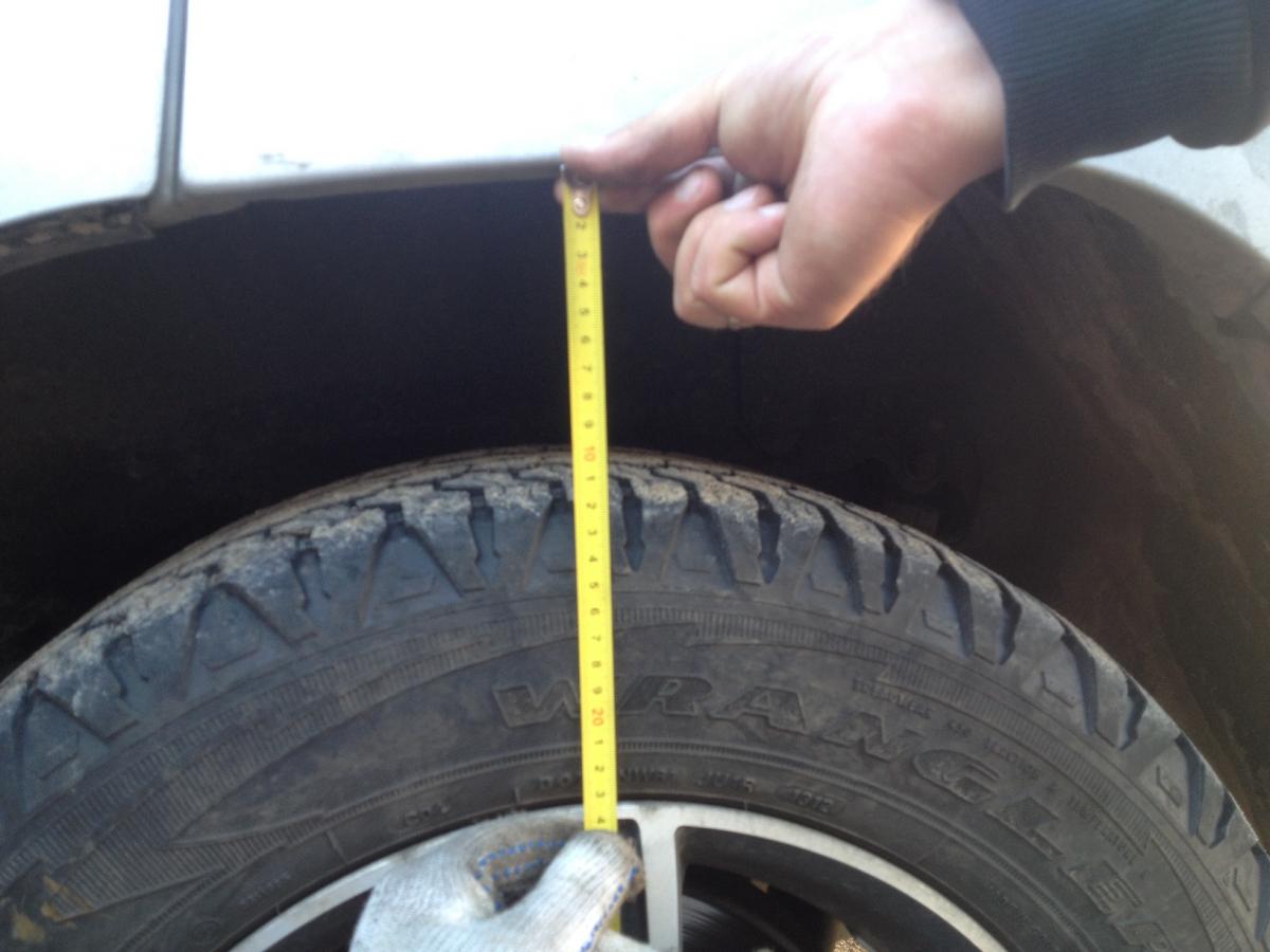

Лечу в гараж, загоняю, меряю спереди от центра ступицы до арки
Спойлер
 545мм на свежих пружинах ОМЕ МД.

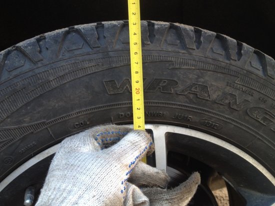

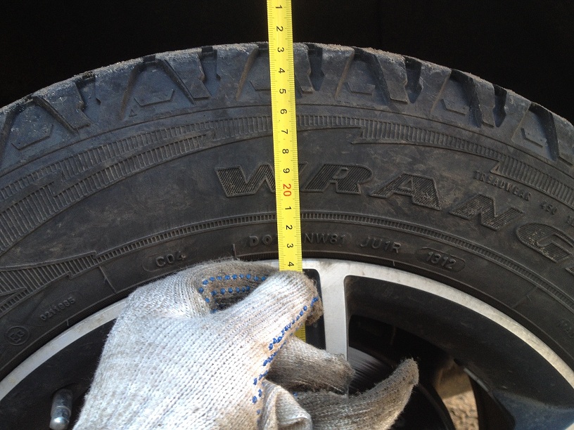

 Как видно из фото в самом нижнем из трех возможных положений тарелка у Б8 становится, выше чем стоковая. Высота лифта по инструкции 0,75" (20мм). Вторая риска это 1,5" и самая верхняя это 2" лифт. В инструкции опять же написано что данные амортизатор не устанавливается в стоковое значения и все расчеты лифтования условны, зависят состояния подвески, типа заводской пружины и т.д, применять только заводскую пружину. Ставлю тарелку в самую нижнюю самодельную проточку, что будет равно -10мм от стока
post-18674-0-66111200-1437203558_thumb.jpg Вот так выглядит оме-мд на стоковом амортике
Вот что нахимичил я с Б8
Спойлер
  в сравнении со стоковой высотой, тарелка стоит на нижней самодельной проточке.
Размеры штатных проточек обозначены в дюймах. Размеры самодельных в минус миллиметрах от дюймовых.
Собираем. Катаемся. Удовлетворение получено. Замер высоты 520мм. Самое то. Сразу пропал стук из рейки. Вообще. Даже специально пытаюсь чтоб стукануло - не получается. Передок стал помягче, болтанки нет, полицейских пролетаю буквально. Вчера испытывал на самом жестоком, который у нас есть в городе. Раньше приходилось притормаживать. Теперь можно давить на газ))

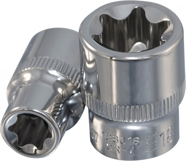

Народ а что там за хитрый ключ или что головка ??? на рейке
не смог подобрать из двух больших наборов(
дайте на денек если есть у кого
160
Автомобиль: BMW были
теперь Commander XH 4
7 полный сток
головка TORX Е-профиль 1/2" DR E20, стоит в пределах 100 руб. Я сточил посадочное место на головке, чтобы не слизало грани на болте рейки, так как высота маленькая.

вот же блин этой размерности у меня нет(
зааеду прикуплю
спасибо)
