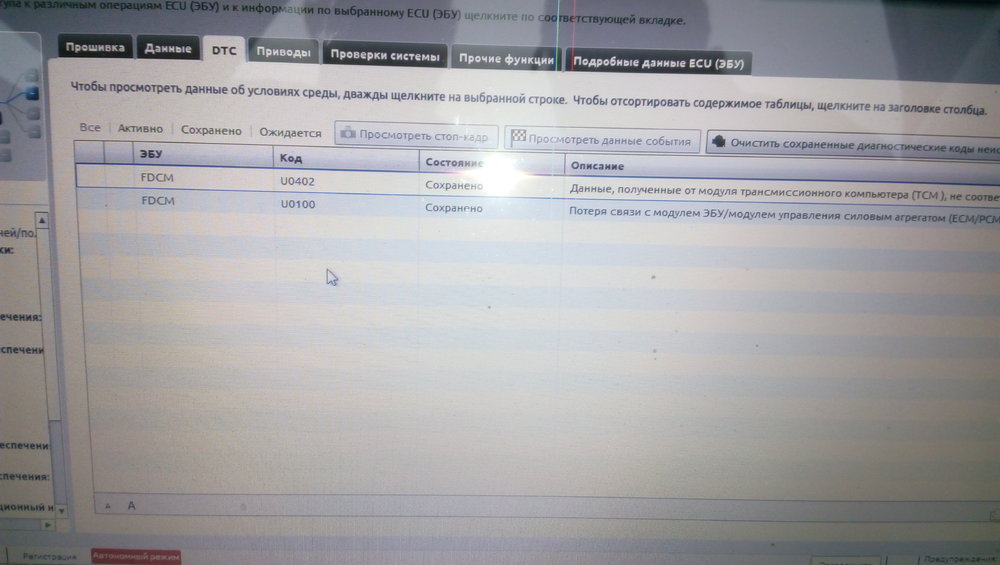

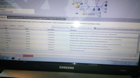

0crd
Город: Минск
сегодня сделал диагностику,покатавшись на новой прошивке...Ошибок вагон...мигающая молния  появлялась из-за сервопривода турбины я так понимаю?
Изменено пользователем viktor-wh1

1 час назад, viktor-wh1 сказал:
А ты мозги у машины осматривал? Такое ощущение что либо мозги поплыли (стоят под акумом, вечно в грязи) либо что-то с косой проводки.

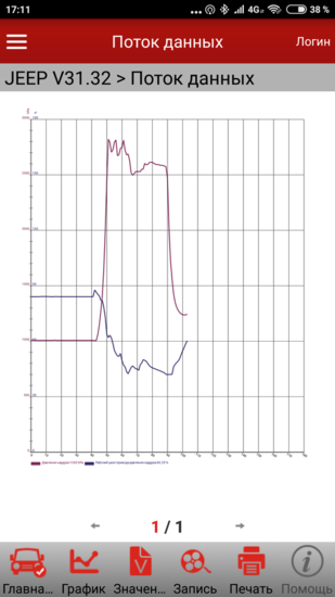

Привет всем. У меня тоже с расходом проблема. Скажем по трассе раньше кушал при 90 км/ч 7л. a то и 6,8 , 100 км/ч около 8 иногда чуть меньше даже. Сейчас 90 - 9,5 л 100 - 10,2 что происходит не пойму. Есть провал при разгоне в районе 3.000
Ошибка по актуатору Р0046 ( попробовал ставить 3 актуатора заведомо рабочих - тоже самое ) походу турбина тоже передувает, по ланчу под 3 !
Screenshot_2018-09-25-17-11-17-428_com.cnlaunch_x431_pro3.thumb.png.9b7b7ad25f0d8139c26ac4efe3b68ea1.png
Screenshot_2018-09-25-17-09-24-433_com.cnlaunch_x431_pro3.thumb.png.dd8478796073826451dacad26ea3226e.png
Заметил, что изначально , у любого из актуаторов которого бы я не брал  бы у знакомых , изначальное положение штока как бы немножко внутрь мой же наружу .
После того как любой чужой актуатор ставлю себе на машину и затем его снимаю , актуатор занимает "мое" положение "наружу" . Такое ощущение что сама программа неправильно управляет актуатором и как следствие турбина передувает . Может быть :)
Изменено пользователем Ser_gun
