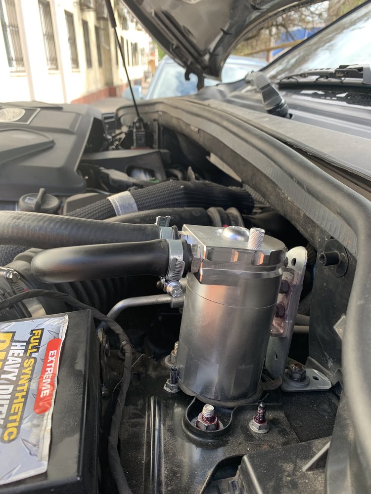

 я себе установил за 1 ч 20 мин...полчаса искал как лучше закрепить, полчаса делал уголок и  за 20 минут натянул и затянул хомуты.....для инсталяции потребовалось купить 4 нордовских хомута и шланг от какой то газели.... родной шланг заходит на "out" , газелевский  на линию "in"...диаметр штуцеров на маслопомойке  меньше чем диаметр шлангов. потом сначала штуцера  натягиваем кусочек шланга"промежуточного  размера"
ЗЫ...хотел больше фото показать но пишет что "вам разрешено  только 6 мб  фото загружать"
Я тоже хотел напрямую к пластику. Но, во-первых, там надо точно разметить, + я побоялся, что будет криво висеть и выглядеть  некрасиво, а  исправить уже не получится. И главное - длины  газелевского патрубка не хватало,  а ехать покупать метр обычного армированного шланга Ф20 мм поленился....
Может со временем созрею и сделаю более капитально...

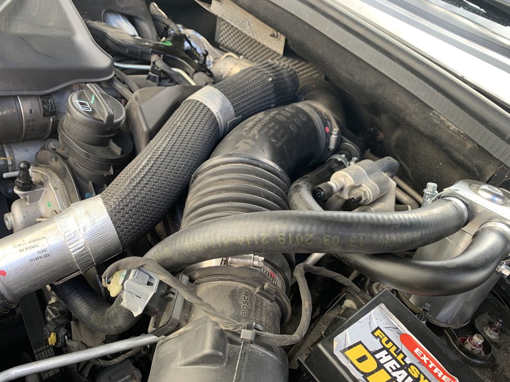

За корпусом воздушного, ближе к крылу, рассматривали вариант установки?
Когда мне ставили, пытались подобрать разные места. У крыла мне мысль не нравится, уж не помню, что там по месту, хватает ли. Но явно будет больше длина шлангов (а по-возможности её нужно минимизировать), да и холоднее там. Моя маслопомойка ни в какие морозы не обмерзала.
47 минут назад, tarantin сказал:
За корпусом воздушного ближе к крылу рассматривали вариант установки?
что-то я там места не нашел...может плохо искал? место там где он сейчас установлен вполне нормально,  шлванги не длинные , без перегибов, единственно он мешает установить распорку, но я как то уже смирился....тем более распорка была изготовлена неправильно и мешала снятию кожуха двигателя

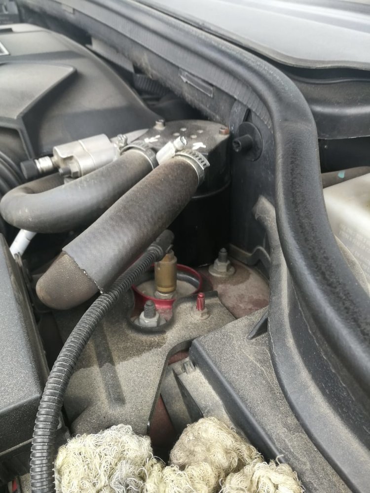

А у меня там, где "стандартное" место для мп, шланги вебасты проходят. Место возле фильтра есть- можно расположить поудачнее. Минус - конечно, длинные шланги.
Как говорится "лучше один раз увидеть чем семь раз услышать...." Можно фото инсталляции  увидеть?

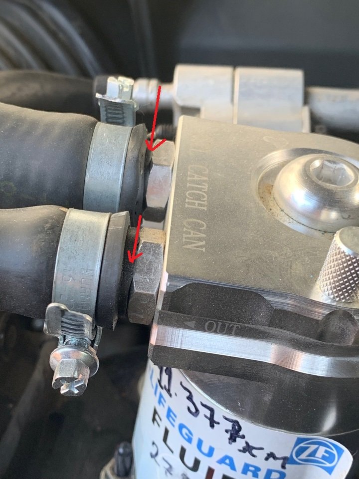

Блин, напоролся на нежданчик: шланг от КВКГ на двигле 20 мм посадочный, на помойке 16. Аналогичная муйнэ на штуцере коллектора. Либо надо новую помойку брать от Billet Technology, либо как-то приколхозить эту.
1 час назад, tarantin сказал:
не надо никаких переходников...находишь кусочек шланга диаметром под родные штуцера,  отрезаешь 2 кусочка по паре сантиметров, одеваешь,  потом сверху родные шланги и затягиваегь хомутом. У меня так сделано. на фото все видно ...нигде не потеет и не течет...

1 час назад, ALLIGATOR сказал:
@tarantin Так я же изначально писал, что использовал переходники...
Вот этот момент я пробакланил
43 минуты назад, Vietnamez сказал:
Ну да, как вариант.
@Vietnamez как, кстати, ощутил приход тяги? :lol2: Масло собралось уже?
да  как раз фото  штуцеров делал и заодно открутил  щуп посмотреть...на щупе может 2-3 мм масла есть, не более...
