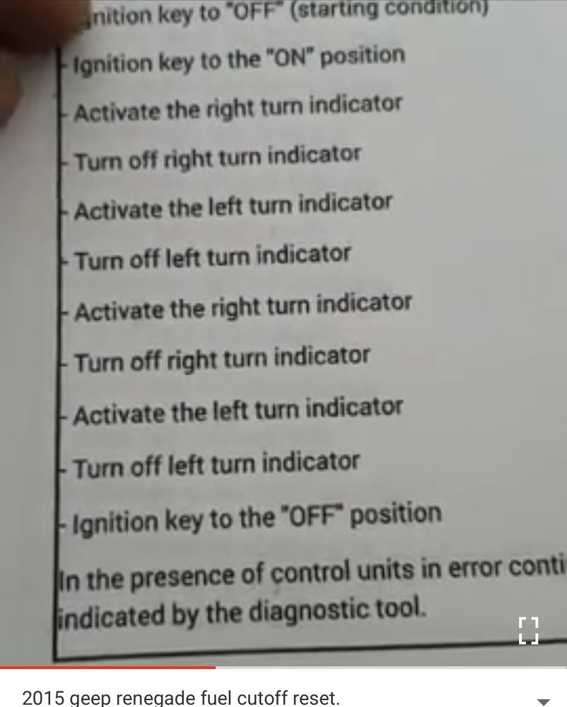

Система аварийного отключения топлива есть, но не кнопкой...
пока нашел только такую процедуру:
Изменено пользователем prodrive
Спасибо!
А если бесключевой старт/стоп, по просто без нажатия на педаль тормоза коротко нажать на кнопку, чтоб включилось зажигание без запуска двигателя?
И ещё раз - спасибо!
И у меня такая же проблема сегодня. Завтра буду пробывать. Два аккума посадил и даже свечи пескоструил
Тоже после аварии?
Там инерционный датчик отключения подачи топлива, это я всегда знал, но вот искал именно кнопку его отключения. А оказалось, что в этих машинках целая шаманская процедура))
У вас что с машиной происходит? Стартер крутит но не заводится, или вообще ничего и не крутит?
Всё, получилось с первого раза.
спасибо))
