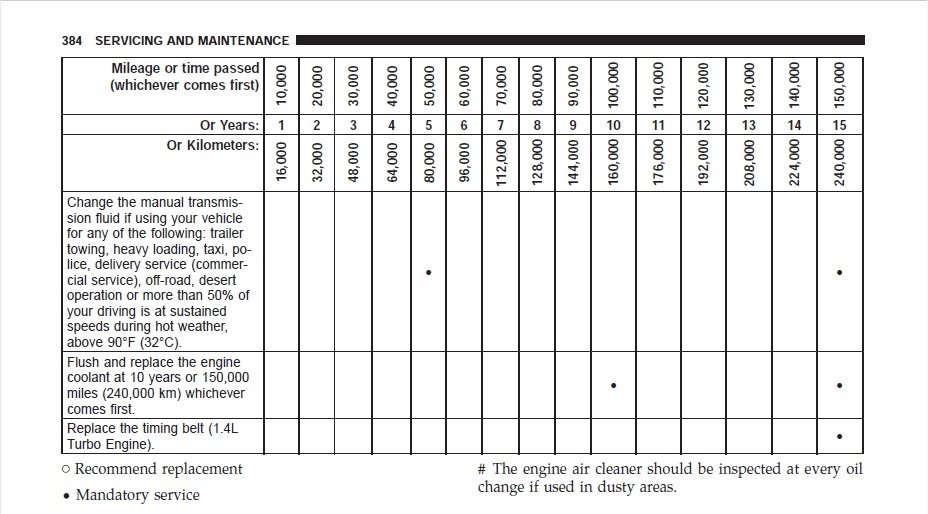

Нашел. По американской "мурзилке" замена ремня ГРМ ("timing belt") на 240 000км.
Тоже самое указано и по поводу ремня/ремней навесного. Замена по необходимости на пробеге 240 000 км.
 До этого с промежутком в 32000км - проверка ремня и натяжителя.
Дальше Вам думать.

@Evil_Hamster Ответили официалы ,- 60 000 км рекомендовано. На просторах интернета, - менять в диапазоне 60-70 на современных авто. Думаю ошибка про 240 тысяч, самые продвинутые ремни ходят не более 160 000 км. И цепи не бессмертны, у меня на Тойоте замена на 140 000 рекомендована, а старый Ниссан пробежал 320 000.
31
Автомобиль: Renegade Trailhawk
@Павел Я.  В электронной версии американского мануала (2017) указано тоже самое. А также в канадском мануале (2016). Но я бы тоже столько не катал. Заменил бы раньше.
