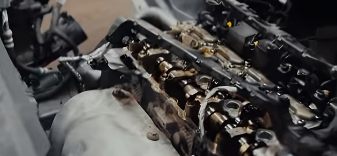

⚙️Джип Гранд Чероки в самом расцвете сил: что может пойти не так?
Иногда даже штатные работы могут обернуться неожиданными неприятностями. Клиентка приехала к нам после посещения другого сервиса, где с ее авто проводили следующие манипуляции: поменяли топливные фильтра и 6 свечей накаливания.
И вроде бы все хорошо: Grand Cherokee в самом расцвете сил, 213 000 км пробега. Но что-то пошло не так… Мотор после этого стал неровно работать, появились странные металлические звуки. Уже в автосервисе мы локализовали в правой ГБЦ. Вердикт — машину придется ремонтировать.
Проверили топливную коррекцию. Думали, может форсунки уже подходят к своему логическому концу, но нет. Топливная коррекция хорошая, мотор в целом действительно очень неплох. Дальше мы будем вынимать форсунки второго и третьего цилиндра, потому что звук локализуется именно в районе третьего цилиндра и оценивать состояние внутреннего мотора через эндоскопию.

В TRS Motors поступил Jeep Grand Cherokee SRT с необычной проблемой - в двигателе появился переменный тикающий звук, сопровождающийся шуршанием и стуками. Владелец отмечал, что звук то исчезал, то появлялся снова, что особенно беспокоило при работе двигателя на холостых оборотах. Первоначально казалось, что проблема исходит из области коробки передач, что характерно для многих случаев посторонних шумов в автомобилях этого класса. Однако, как показала дальнейшая диагностика, настоящая причина оказалась более сложной и требовала глубокого вмешательства в двигатель. Такие симптомы часто указывают на серьезные проблемы в газораспределительном механизме, которые при несвоевременном ремонте могут привести к дорогостоящему капитальному ремонту двигателя.
Специалисты TRS Motors начали с комплексной диагностики, первоначально сосредоточив внимание на коробке передач. После демонтажа и дефектовки коробки выяснилось, что в гидротрансформаторе ("бублике") были практически полностью изношены блоки блокировки. После их переборки, сборки и балансировки шумы от коробки передач исчезли, однако тикающий звук в двигателе сохранился. Для дальнейшей диагностики потребовалось снять головку блока цилиндров, чтобы получить доступ к блоку гидротолкателей. В этом двигателе установлены два блока гидротолкателей - по четыре штуки спереди и сзади, которые упираются в распределительный вал. При детальном осмотре выяснилось, что один из подшипников в блоке гидротолкателей (выпуск на седьмом цилиндре) полностью развалился, из-за чего вместо плавного вращения по кулачку распредвала происходил ударный контакт, создававший характерный тикающий звук.
Какие меры были приняты для устранения проблемы
После точного определения причины шума мастера TRS Motors приступили к ремонту. Поврежденный блок гидротолкателей был заменен на новый, при этом все остальные компоненты газораспределительного механизма тщательно проверены на предмет износа. Особое внимание уделили состоянию распределительных валов и постелей, так как работа неисправного гидротолкателя могла вызвать их ускоренный износ. Все работы выполнялись с использованием оригинальных запчастей и рекомендованных производителем смазочных материалов. После сборки двигателя была проведена комплексная проверка его работы на различных режимах, включая тестовые поездки, чтобы убедиться в полном устранении проблемы. Такой подход гарантирует, что ремонт будет качественным и долговечным, а владелец сможет снова наслаждаться мощной и бесперебойной работой своего Jeep Grand Cherokee SRT.
Почему важно своевременно реагировать на посторонние звуки в двигателе
Этот случай наглядно демонстрирует, как важно не игнорировать даже незначительные на первый взгляд звуки в работе двигателя. В TRS Motors подчеркивают, что тикающие звуки в двигателе Jeep Grand Cherokee SRT часто указывают на серьезные проблемы в газораспределительном механизме. Промедление с ремонтом могло привести к более серьезным последствиям - повышенному износу распределительных валов, повреждению постелей, а в перспективе - к необходимости капитального ремонта двигателя. Регулярное техническое обслуживание и оперативное реагирование на любые изменения в работе двигателя - залог его долгой и бесперебойной службы. Особенно это актуально для высокопроизводительных двигателей, таких как устанавливаются на Jeep Grand Cherokee SRT, где нагрузки на все компоненты значительно выше, чем на стандартных моделях.
