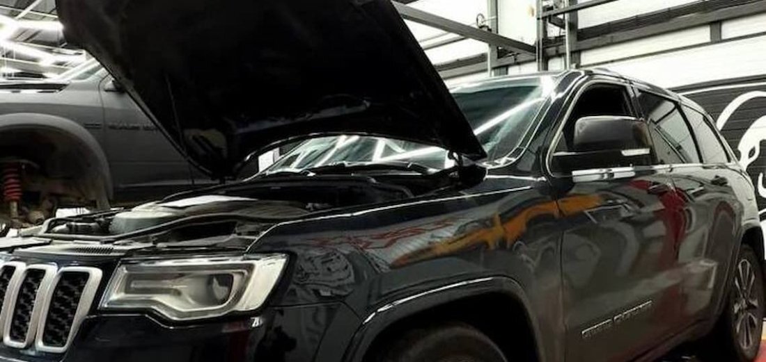

Владелец Jeep Grand Cherokee 2016 года выпуска с пробегом 181 тысяча километров обратился в наш автосервис TRS Motors для проведения планового технического обслуживания. Этот визит наглядно демонстрирует, насколько важно не пропускать регламентные работы, особенно для автомобилей с солидным пробегом. Многие владельцы внедорожников Jeep ошибочно полагают, что их автомобили практически неуязвимы, однако даже такие надежные машины требуют регулярного внимания и квалифицированного ухода. Плановое ТО – это не просто формальность, а комплексная проверка, позволяющая выявить потенциальные проблемы на самой ранней стадии, что в итоге экономит время и значительные денежные средства. Процедура включает в себя не только замену расходников, но и тщательную диагностику всех ключевых узлов и агрегатов.
Что выявила диагностика на плановом ТО?
В ходе проведения планового технического обслуживания наши мастера провели тщательный осмотр автомобиля. Диагностика выявила целый ряд проблем, которые требовали немедленного решения. Были обнаружены множественные масляные течи, что является распространенным явлением для двигателей с большим пробегом. Для их устранения потребовалась замена клапанных крышек и соответствующих прокладок с обеих сторон двигателя. Кроме того, была диагностирована течь через клапан системы вентиляции картерных газов (ЦВКГ), о чем явно свидетельствовали характерные следы моторного масла на корпусе воздушного фильтра. Электронная диагностика также показала ошибку, связанную с работой термостата, который вышел из строя и не обеспечивал корректный температурный режим работы двигателя, что могло привести к его перегреву.
Почему возникают такие проблемы на Grand Cherokee?
Как пояснил наш ведущий специалист, для Jeep Grand Cherokee 2016 года с пробегом под 200 тысяч километров подобные неисправности являются абсолютно закономерными и ожидаемыми. Резинотехнические элементы, такие как прокладки и уплотнители, под воздействием времени, высоких температур и перепадов давления теряют свою эластичность и дубеют. Первое капитальное переуплотнение двигателя на таком пробеге – это нормальный этап в жизненном цикле автомобиля, свидетельствующий скорее о регулярной эксплуатации, чем о каких-либо врожденных проблемах. Важно понимать, что современные высокофорсированные двигатели, даже на надежных внедорожниках, работают в более напряженных режимах, что сказывается на ресурсе всех расходных материалов. Своевременная замена этих элементов является стандартной сервисной процедурой.
Важность регулярного обслуживания для предотвращения серьезных поломок
Ключевой вывод из данной истории – это критическая важность своевременного визита на плановое ТО. Все перечисленные проблемы – течи масла и неисправный термостат – были выявлены именно потому, что владелец автомобиля ответственно отнесся к регламенту обслуживания. Если бы эти неисправности остались незамеченными, последствия могли бы быть куда более серьезными и дорогостоящими. Утечка масла могла привести к падению его уровня и масляному голоданию двигателя, что чревато капитальным ремонтом. Неисправный термостат, вызывающий перегрев, является одной из самых частых причин деформации головки блока цилиндров и выхода из строя самого двигателя. Таким образом, сравнительно небольшие инвестиции в плановое обслуживание надежно защищают от огромных затрат на последующий ремонт.
