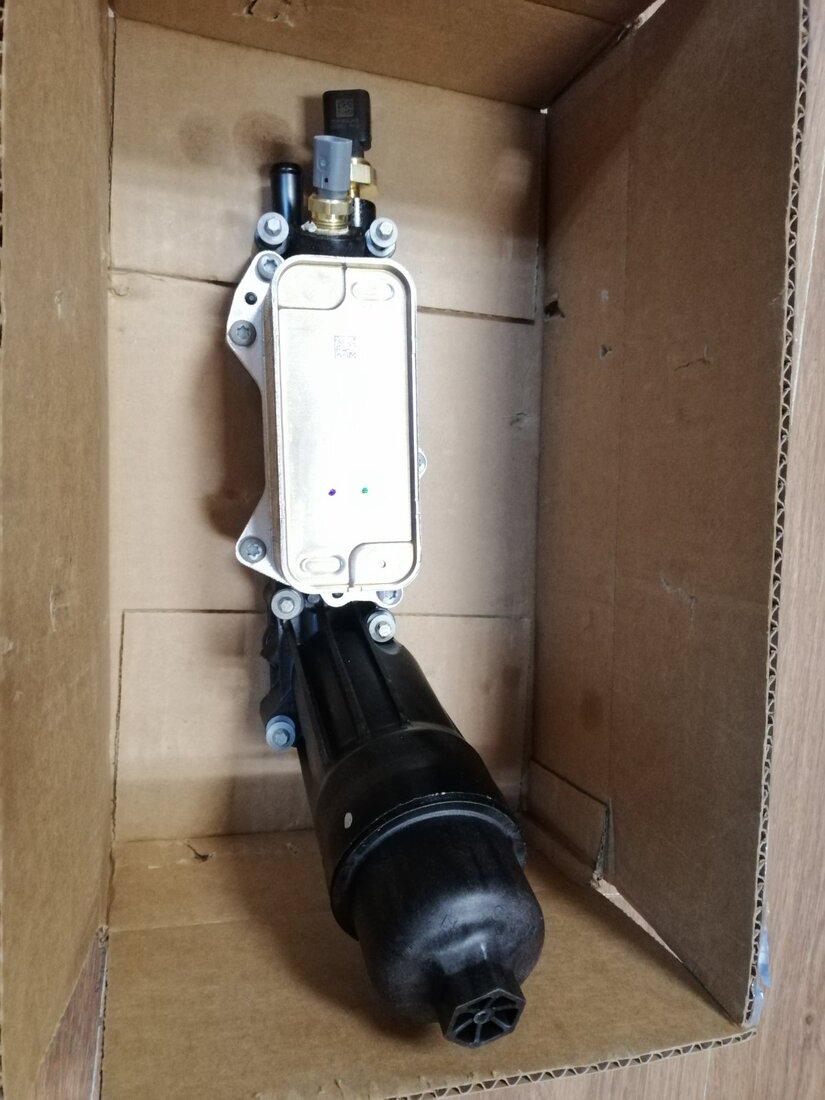

Теплообменник нашел  за 300 $.  Дешевле нет....
Прокладки впуска комплект есть  оригинал-80$ ,VICTOR REINZ 43$ ни у китай от 20 $
Фото от продавца, вроде бы похоже на оригинал.

@SKP у Reinz нормальные прокладки под коллектор, можно брать.
