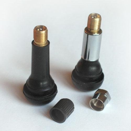

Daniel Jackson в запасках датчиков нету, по вентилю уже понять можно
Букварь нам говорит буквально следующее
A sensor is installed in the spare wheel if the vehicle is equipped with a matching full size spare wheel and tire assembly (http://www.wkjeeps.com/wk_tpms.htm), что в переводе для тех кому лень лезть в гуглпереводчик означает: Если автомобиль оборудован полноразмерной запаской то датчик в ней есть.
Обычные шинные соски на вк1, впрочем как и на вк2 не ставились никогда, те которые мы по 20р в магазинах приобретаем.
Сосок либо металлический, либо резиновый. И вот резиновый как раз похож на 20-ти рублевый магазинный, но специалист отличит его от соска под датчик. У них есть небольшое отличие заливке резиной бронзовой резьбовой части. Кому интересно могу сфоткать оба для сравнения.

Автомобиль:    ★★★ 🚙 ★★★ JGC WH 4.7L 305hp 2008 🛠
13 часов назад, СашкаМ сказал:
Пожалуйста, если не сложно.
183
Тот, что "более металлический" идет с датчиком? Я правильно понял?
