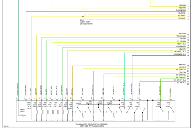

 Решил прозвонить, скачал схему, а TCC соленоида в ней нет.... Подскажите где он наа разьеме мозгов и коробки что б прозвонить?
Ну и вобще в какую степь копать?
Как я понял из мануала никакого соленоида TCC нет.
Мозги коробки (TCM) управляют TCC через соленоид L\R, параметры управления зашиты в прошивке TCM:
По схеме, вот все соленоиды коробки:
вывод 2 блока соленоидов (обмотка L\R) приходит на вывод 10 разъема C4 TCM.
вывод 14 блока соленоидов (контакт L\R) приходит на вывод 29 разъема C4 TCM.
P.S. Возможно я не прав, на истину не претендую. Подождем, может еще чего местные гуру подскажут.
