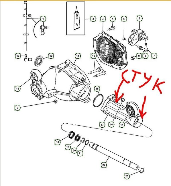

Сегодня дергал всё что мог... Крадан, полуоси - мертво сидят... А вот в рейке явно люфт и стук, но я не смог понять это наконечник, он прошел 12 тыс км, или сама рейка. Сейчас поищу тему как подтянуть рейку... Тут ремонтировать негде, так что или..., или... Но, может ли рейка стучать так, что кажется что отрывается вся подвеска. Но стучит только один раз в определенном положении.
34
Автомобиль: Jeep Commander
Город: СПб
10 часов назад, D-X-D сказал:
Гляньте сайленты опор переднего редуктора (номера 14 и 6 на картинке). Если они отошли в мир иной, то эффект будет точно такой.
54
Автомобиль: Гранд Чероки ВК1. 3.0 Дизель
Город: Могилев
Да и вот что  рейку нужно проверять при работающем двигателе . Иначе при заглушеном будет стучать золотник , для подачи масла в лево или право .
32
0 D
Город: Мадухово
5 часов назад, amon сказал:
Сайлентблок с номером 6 заменил, летом еще, не помогло, хочу поменять и левый, но накрылся сьемник, а тут взять трудно, но поищу и заменю, есть подозрение на него.
21 минуту назад, Алексей Майстер сказал:
конечно, именно так, но звук золотника и стук разный. Если подергать левую тягу, то этот стук явно слышно, хоть заведенный мотор, хоть нет. Но не могу понять где. Тяга менялась 12 тыс км назад. Может говно , и она кончилась, а может и в рейке вопрос. Сейчас смотрю как подтянуть рейку. Т.к. очень неудобно одному и дергать и щупать где стучит, попытаюсь снять пыльник, он с внутренней стороны на пластиковой стяжке. Тогда будет лучше понятно.
