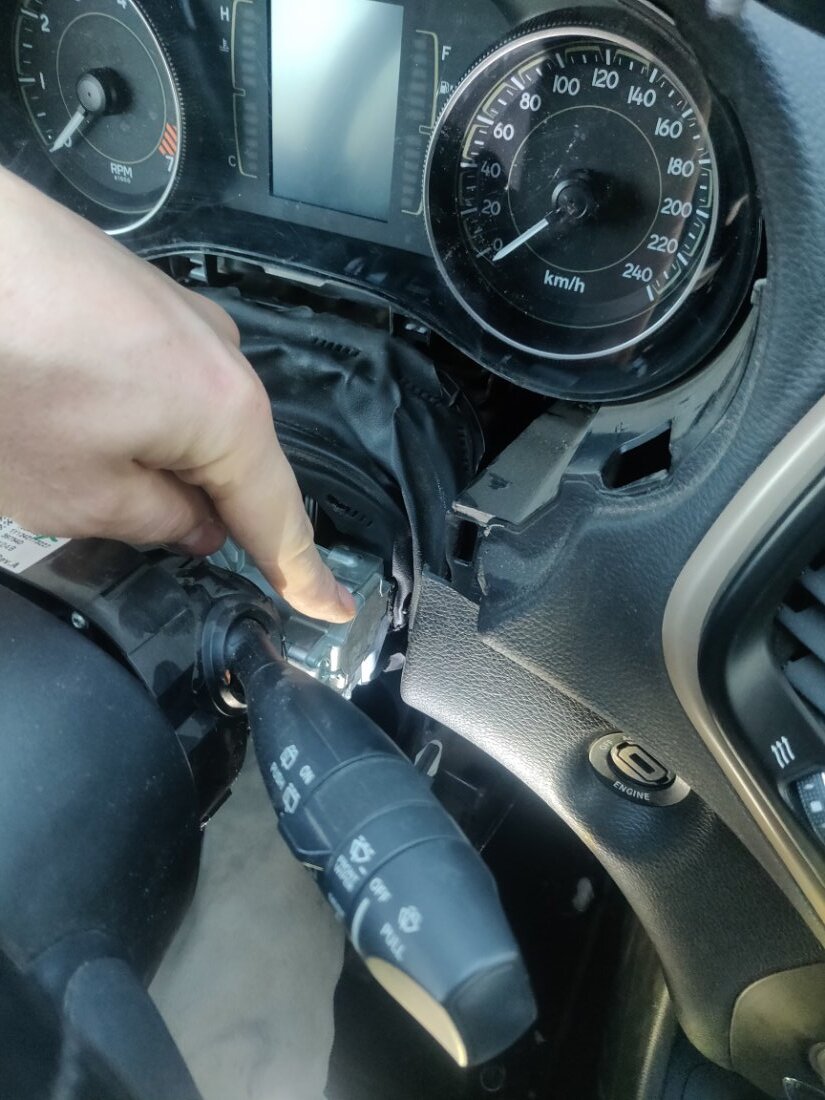

Привет всем! Нашел время написать отчет) Выделил в отдельную тему, т.к. хочу подробно всё описать. Итак, пробег 140тыщ, KL Sport 4x4, 2,4l. До этого были предпрсылки: раз в год-два ключь отваливался от иммобилайзера (думаю это связано с нашей темой). В этом году при первых -10 за бортом, выдало этоIMG-20221202-WA0003.thumb.jpg.0035237ee8ebc1dac89fe81423877f7f.jpgIMG-20221202-WA0004.thumb.jpg.e88e08c54af2b5046d63a6414bfadc38.jpg
Все советы с форумов без толку (покачать, постучать, скинуть клемы на 10мин). После снятия клем ключ вообще ушел в ошибку, отвязался окончательно. Даже тепловой пушкой прогревал часа 2 рулевую рейку😁

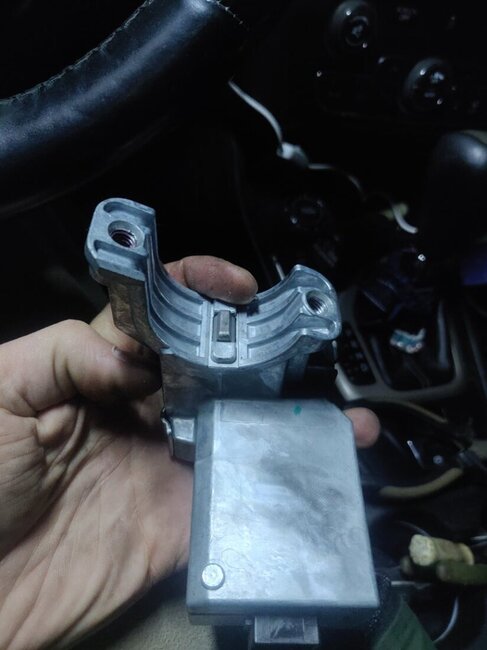

Решился снимать блокиратор. Сразу скажу, зря я ориентировался на подобную тему от Grand Cherokee, искал блокиратор там где его у нас нет...в глубине рулевой рейки в торпеде. Разворотил пол морды))) А в итоге для снятия блокиратора хватит снять только верхнюю и нижнюю часть пластика за рулевым колесом и отодвинуть ткань, т.к. блокиратор стоит вот тут:IMG_20221203_162302.thumb.jpg.f48bb5d55dbce085b478daa0db266aaa.jpgIMG_20221203_162318.thumb.jpg.fbe99678821e7a0d53d0f44f5e459ec5.jpg

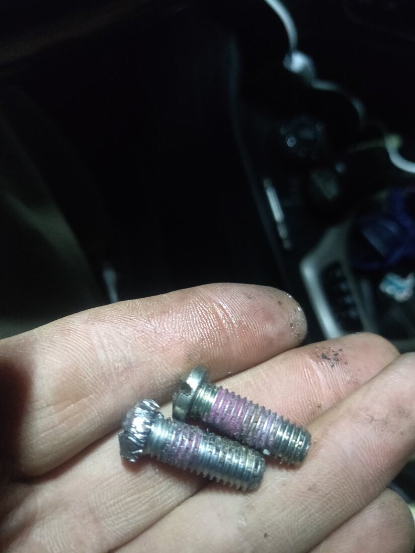

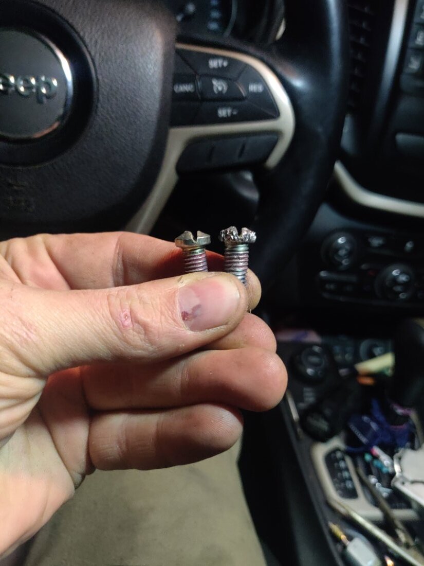

Для его снятия со стороны двери нужно спилить или открутить срывные болты (они без головок для противоугона)
Если есть подходящие качественные клещи-пасатижа и .т.п. то может получится открутить. У меня инструмент говно, поэтому я трахался с зубилом и молотком. верхний болт я победил с трудом, сдвинул зубилом, потом дооткрутил плоскогубцами. Нижний я открутил за пару минут, я смог пропилить болгаркой под шлицевую отвертку и открутил. IMG_20221203_173956.thumb.jpg.d5480512b8265b272226e86e782bbfb0.jpg
В последствии я проточил эти же болты и поставил на место, закрутив от руки (т.к. лень было ехать в магаз)

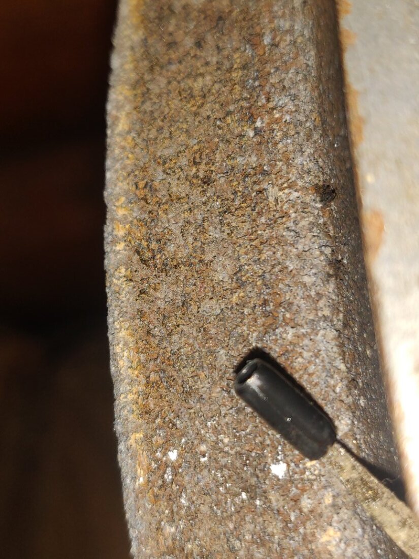

Короче вот сам язычек блокиратора, который выезжает и заезжает в корпусIMG_20221203_174012.thumb.jpg.3edb1114602622879827c777d7abbeb9.jpg

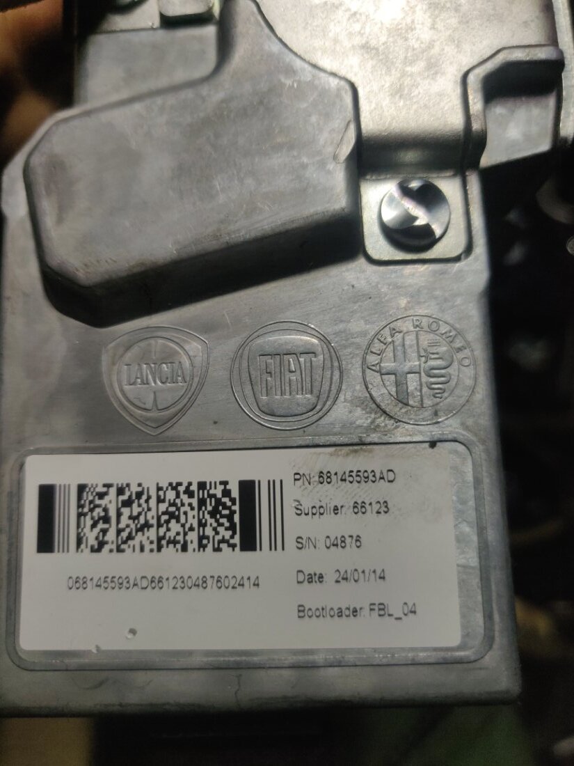

И сам блокиратор от Fiat🤭

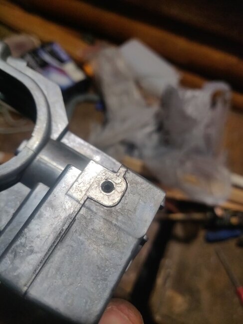

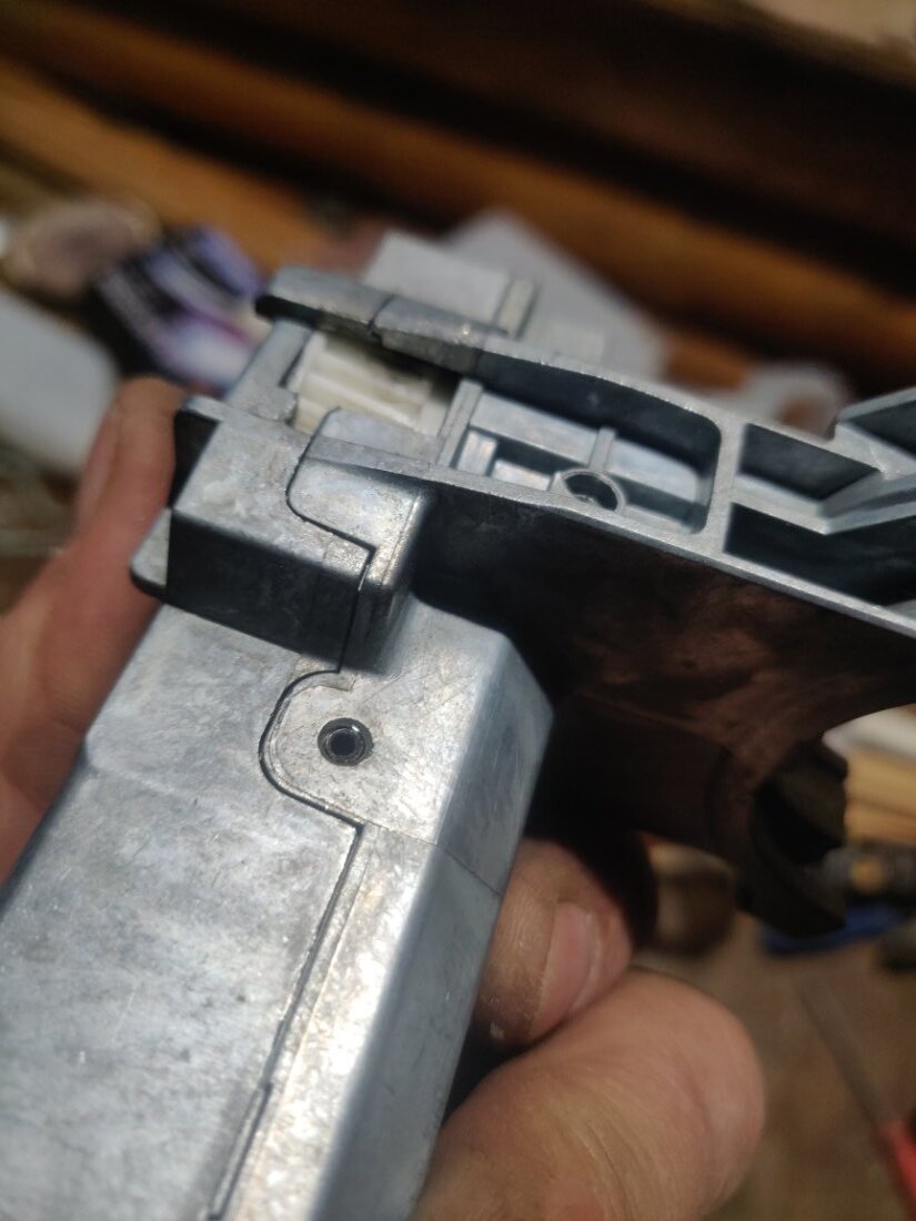

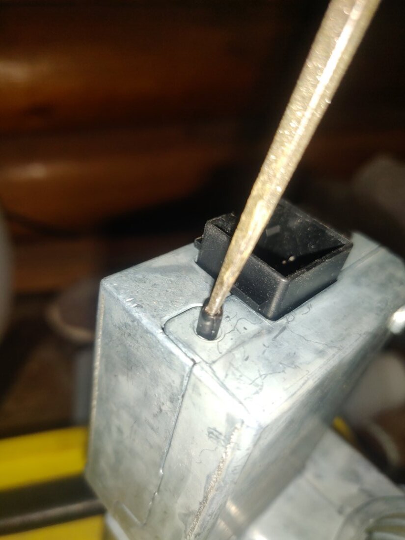

Винты со страшными головками, но легко откручиваются и закручиваются обычной шлицевой отверткой при достаточном нажиме, что бы отвертка не соскакивала. Дальше корпус держится на металлических втулках (у многих возникали проблемы с разбором блокиратора именно в этом месте).
Я подобрал треугольный надфиль (просто что оказалось под рукой) и вогнал плотно во втулку, что б при воащении надфиля вращалась и втулка. Немного прилагая исилия под наклоном, как бы выковыривая, и в то же время прокручивая надфилем втулку, тянем ее наружу.
Втулки просто подпружиненные и без резьбы, они просто очень плотно сидят в корпусе и прокручиваютя в любую сторону.
IMG_20221203_181054.thumb.jpg.c63fc2cf4d3b6cbdaf91b084c836e8fe.jpgIMG_20221203_181143.thumb.jpg.cef9719aaced91dd4e46dcf03ac1fadd.jpg

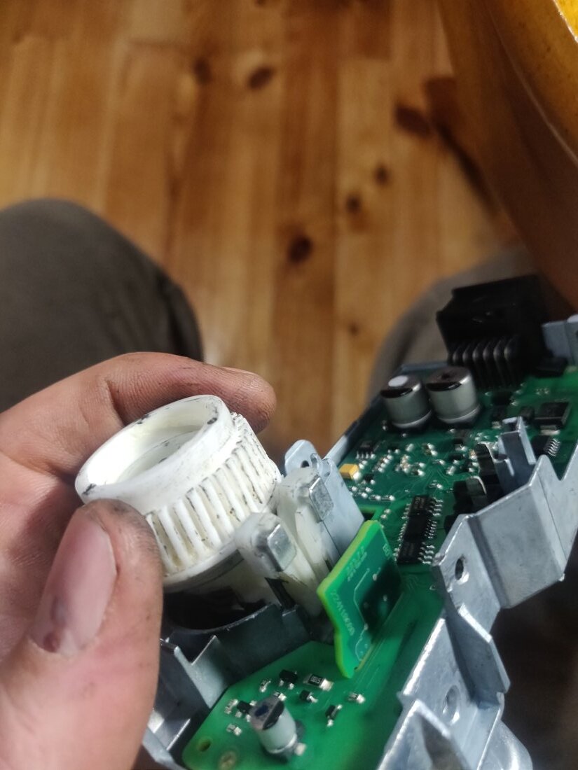

Вот и все) Разобрали!!! Внутри сами смотрите что:IMG_20221203_182056.thumb.jpg.908f660acea5b17d58bbcecbd9ecc1bf.jpg
Первым делом проверил целостность всех шестерень. Всё цело! Механическая часть блокиратора неубиваема👍, сделано на совесть. А вот те самые магниты, положение которых в зависимости от язычка блокиратора и дает добро на активацию нашего иммобилайзера

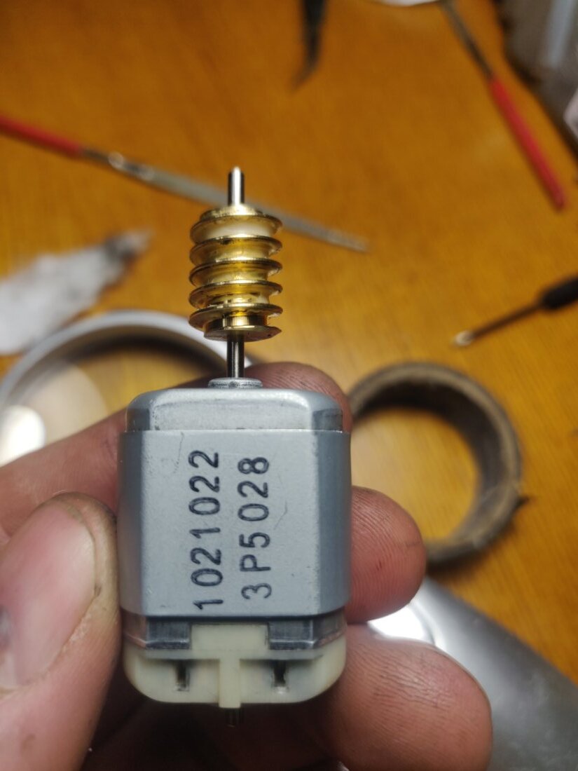

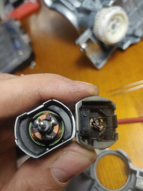

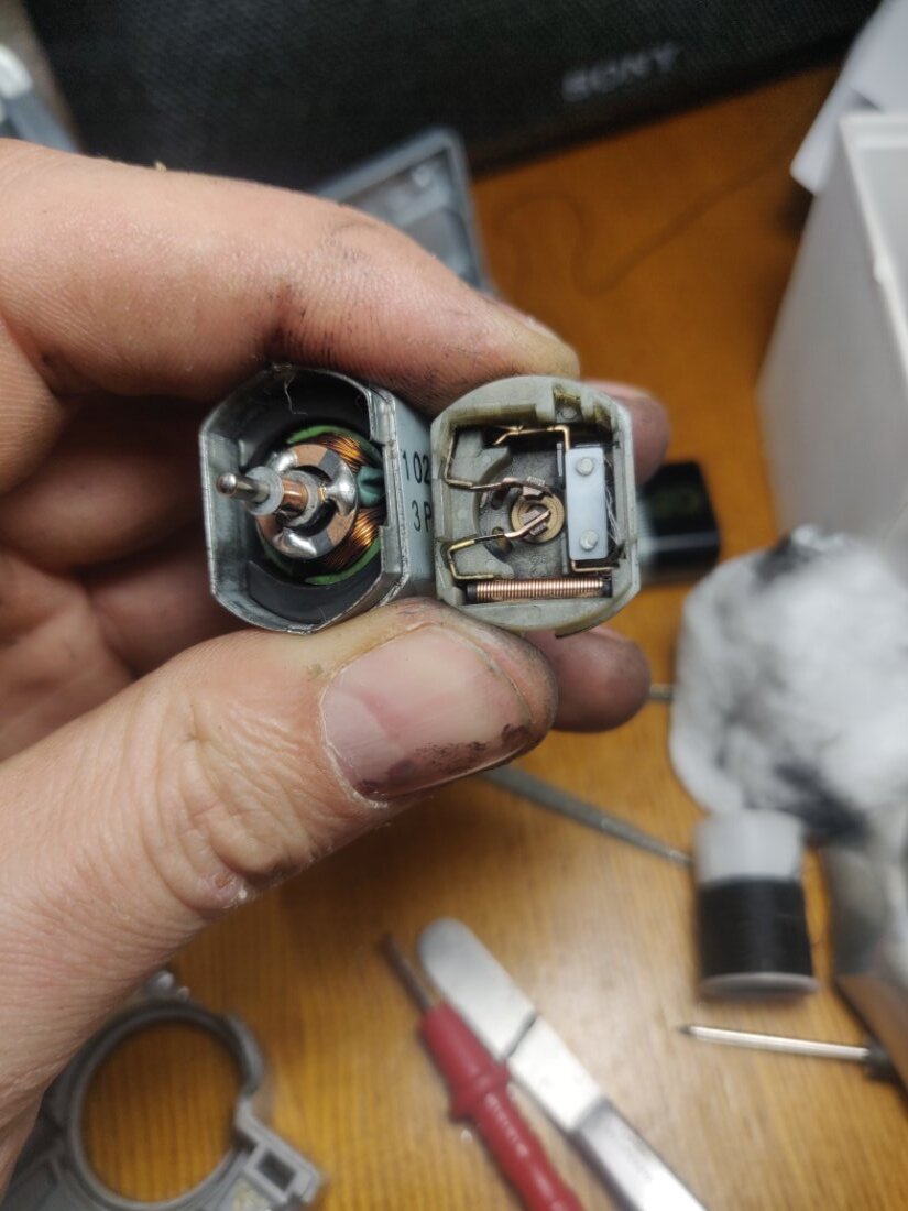

Начал я с моторчика. Если что, на алике за копейки полно их, непосредственно для нашего авто
IMG_20221203_200311.thumb.jpg.f379d1bfc924e3d6756bb5fd9a2c351d.jpgIMG_20221203_200320.thumb.jpg.465211a223b9d5347bcb5c0f30ddc053.jpg

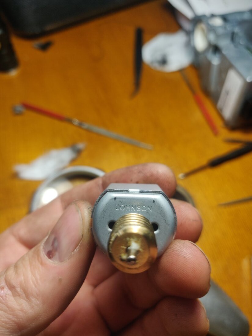

Вскрыл пациента. А там гангрена кругом😁
Щетки у него угольные, поэтому там полно пыли. Почистил, подогнул усики с остатками щеток.
Ну думаю "попробую".Короче Хрен там, моторчик заработал на пару сек, при этом обороты его были явно не для червячной передачи, а для пропеллера вертолёта, и в итоге задымился. Короче хана пациенту. Но это меня насторожило, что все таки ток по цепи платы проходит до мотора. Убрал мотор (пластиковые рычаги с магнитами подпружинены и без мотора отлично удерживаются в положении когда иммобилайзер активен, т.е. язычек втянут), собрал, подключил, ТИШИНА.

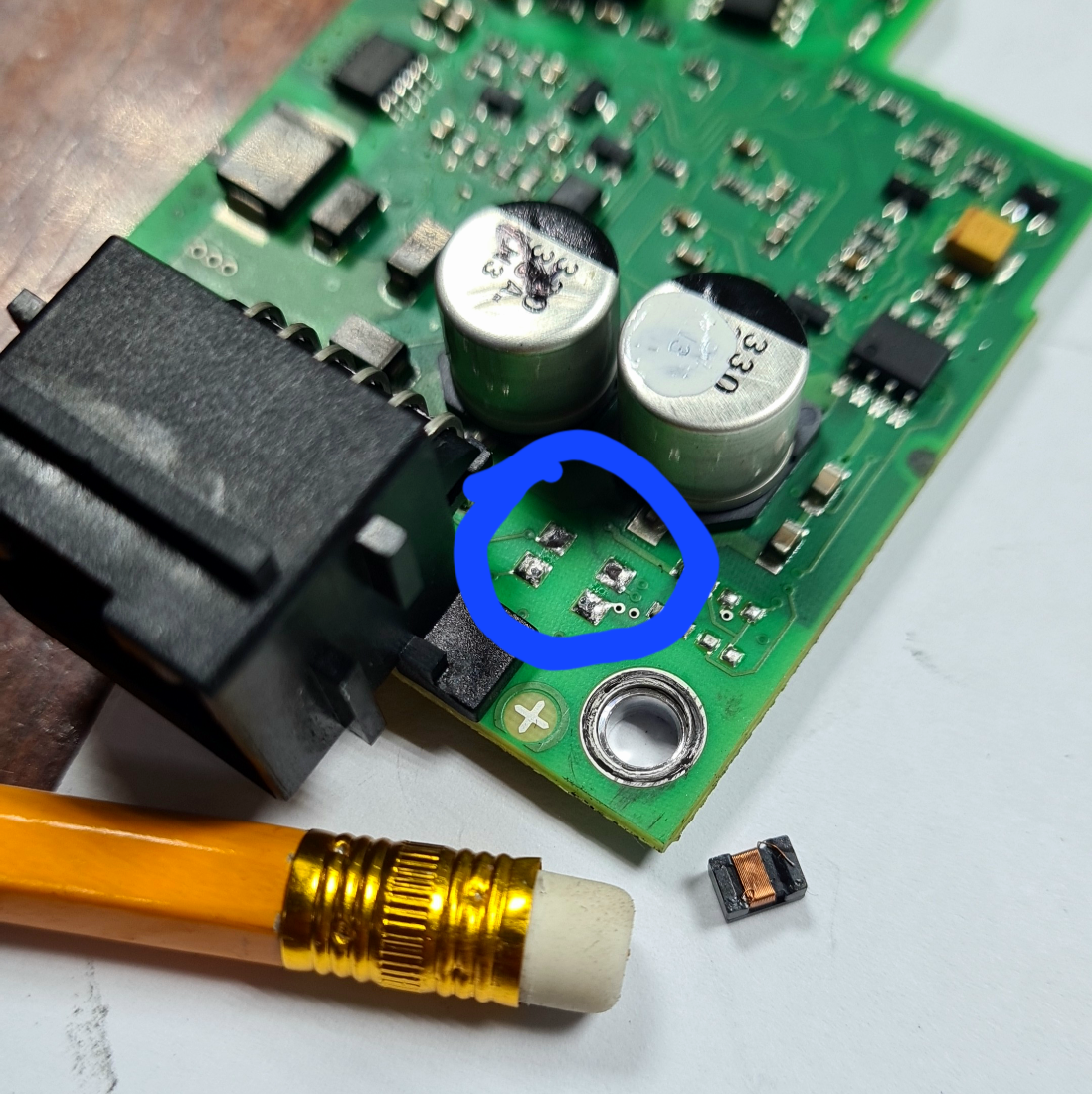

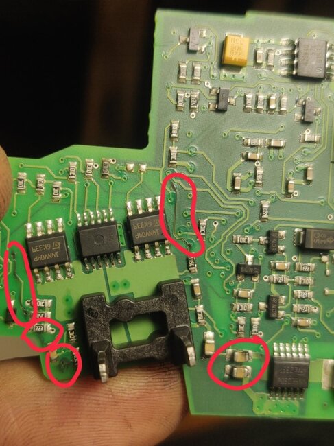

При детальном осмотре платы увидел, как мне показались выгоревшие дорожки и следы выгорания smd компонентов. Все думаю, хана электронной плате😱
Но в заднице то свирбит, думаю сделаю то что в моих силах, для начала восстановлю дорожки на плате, а потом уж мастерам отвезу. Короче протер плату спиртом и обалдел: она как новая))) Вся чернота на плате это пыль от счеток. Собрал, подключил и...Машина завелась с первого раза. Короче ПОБЕДА!!!!! Походу сгоревший мотор и пыль от щеток коротила на плате. Мотор решил не покупать, т к. ну его нахрен где нить посреди поля зимой стать😁

Та же самая проблема, разобрал по инструкции. Оказалась отпала маленькая детаталь с платы- пропаяли в сервисе ремонта телефонов, собрал обратно с моторчиком. Работает.

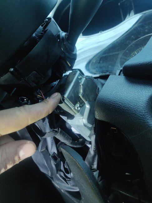

добрый день всем! Привезли  Jeep Cherokee kl , запуск с кнопки SS, заклинил блокиратор, в общем как у всех,
решение пришло неожиданно. замыкаем 5 реле  . цепляем дилерский сканер и делаем обновление модуля блокировки руля. И опа, заработало!!! Может кому поможет и этот способ. Ну а когда оживет то можно уже спокойно подумать как отшить, подальше от греха. P.S. Главное правильно реле замыкать, чтобы не получить еще проблем с электрикой.

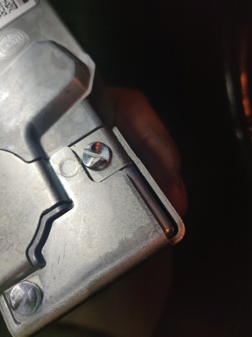

Вот и меня настигла расплата за халатное отношение к ошибке по рулю-заблокировался...симптомы те же: изредка ошибка о разблокировке руля, не парясь вытаскивал ключ, переворачивал и блокировка снималась, но как писал @up6, неотвратимо наступит момент когда это не поможет и вы, как и я, начнёте шерстить форум и гуглить, потом посыпать голову пеплом что по совету up6 не отключили блокиратор программно,а теперь поздно...
Огромнейшее спасибо @Pashkaru за подробную инструкцию с иллюстрациями! 🤝
Про свой случай добавлю что верхний болт блокиратора даже зубилу и клещами knipex не поддавался, пришлось греть паяльником его чтоб loctite растопить...
Мои 5 копеек таким же горемыкам: пропил под отвёртку на болтах удобно делать дисковой насадкой для граверовочной машинки,ее в любой шурик можно вставить.
Очень помогут хорошие плоскогубцы, клещи или локальный нагрев этих болтов до 200С.
One way винты откручивать спец.инструментом или плоской отвёрткой с очень сильным нажимом.
С втулками корпуса блокиратора будьте ОЧЕНЬ аккуратны! 2шт легко вытащил надфилем, а в 2х надфиль обломил и неслабо припотел, т.к высверлить его нереально! Повезло подковырнуть корпус и располовить всё же его ...
