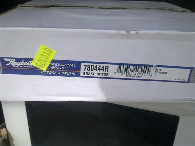

Кто пользовал вот такие диски. Друг на таких 27 тыс откатал, без нареканий выработки минимум не скрипят и не бьют? Одно смущает китайся!
ездить не ездил но так вроде фирма не сказать что плохая среднячок
@kot1977, тож такие поставил ток коробка другая была. Для меня жестковаты. До этого были лукас
@Max8110, ферродо хотел но цена кусается, колодки только нашёл. Наверно возьму такие.

Перерыв весь инет, я так понял что задних дисков брембо не существует? Нужен совет, что поставить назад если спереди брембо будут, главное чтоб в одной ценовой категории))райбестос я так понял полный шлак?
Брембо - тоже шлак. Причем полный! Или вы на шильдик ведетесь? Так я вас разочарую...

@dE (брутальный люмпен),взял зетку 3 недели назад, в профиле еще не поправил))и что вы посоветуете оригинал?
да нету тормозов у Зетки, нету! в принципе... Jurid Bendix тока не бери, ибо совсем говно, а остальное (мопар, рэйбестос и т.д.) все примерно одинаково. Единственный вариант более или менее НОРМАЛЬНЫХ тормозов - Вилвуды, комплектом (суппорт-колодки-диск и т.д.), вот еще бы ГТЦ поменять и можно было бы более или менее тормозить ))
