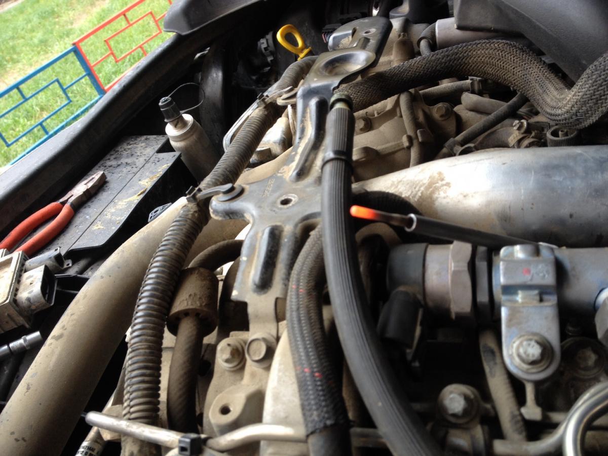

сделал тест накала свечей:
1. новая Beru 700р;
2.выкрученный (б/у 6лет) оригинал с маркеровкой Beru 1400р;
3. новая NGK 500р;
4. новая Bosh 350р.
Итог все свечи зажглись достойно, единственное что оригинальная чуть больше по длине накалялся, т.е. накал тела свечи Bosh и NGK где то 2см, а оригинальная Beru чуть больше в районе 3см + — 2мм.
Вывод можно сэкономить купив просто Bosh и при этом при заводке в самые жесткие можно просто пару тройку раз прокаливать свечи перед запуском, а при обычных условиях разницу врятли кто почувствует.можно не заморачиваться на оригинал.

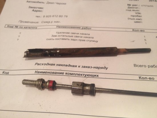

При замене пару лет назад корявые мастера обломили головку свечи, но так как я жил в Сочи этот момент сильно не беспокоил так там даже в феврале темп ниже +5 не опускался, а в Москве скоро зима и надо было ее менять при этом малой кровью без попадоса на снятие головки сложнейшего мерсо дизеля…
Для этого нужен спец инструмент как на видео и мастера с прямыми руками!
Создал темы на форумах народ откликнулся накидал ссылок, я сделал выбор —
Телефон:+7 (906) 082-50-89
E-mail:svechanakala@yandex.ru
Адрес:Можайское шоссе, д. 165, корп. 1
Созвонился, приехал пообщался, у них есть опыт и спец инструмент на все типы подобных работ, дело они сделали хорошо, произвели замену 5ти и выкарчевывание 1свечи, все прошло удачно, ввертыш не понадобился взяли 4р за высверливание и 2.5р за замену 5ти свечей.post-561-0-24899700-1413176604_thumb.jpg
