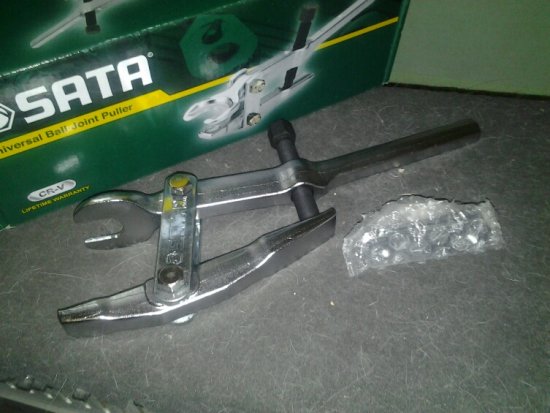

Ну и заодно сьемник для рулевых тяг и шаровых..
Заморачиваться не стал купил фирмовый..
В комплекте сьемные пластина разных длин-для уневерсальности..
