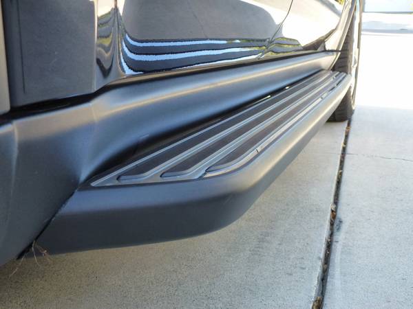

Есть вопросы по порогам. Поставил у дилера мопаровские, до установки видел фото. Мне поставили с приличной щелью, сказали иначе нельзя. На мой взгляд вид не лучший.
Вижу по фоткам клубней, стоят тоже с щелями. Есть мысли, как правильно они должны стоять? И еще, у них уровень горизонта с пластиковой частью порога машины различный, т.е. они смотрятся не параллельно, тоже бы исправить хотелось. Заранее благодарю за мнения!
http://www.jeeptuning.ru/upload/foto/full_00B0B_dl7IZ8mkT8V_600x450.jpg   хочу, что бы стояли ТАК!

@Валентинович,так тоже можно,но пилить их не хочется:)Да и залазить в машину не удобно,площадка меньше
Автомобиль: Jeep GC 2WK
Город: Красноярск
@Zaboy, Думаешь только пилить, регулировки при установке не предусмотрено? Я просто под низ не смотрел, пока не дошло до этого.

@Валентинович,да я тоже не смотрел особо,но в притык их не поставить,форма порога и форма под ножки немного не сопоставима,на фото тоже судя по вырезу скраю и подпилили

Я Тоже хотел. Пришлось это сделать самостоятельно. Для этого необходимо:
1. купить эти пороги (это турецкие, вариантов много, но принципиально все одинаковые и стоят 10-15тр)
2. Обрезать края порогов спереди и сзади- пилятся легко ножовкой по металлу. Пилить по форме порога машины. Отрезается около 1 см . Можно сделать шаблон из картона
3. Пересверлить эти долбанные крепления, которые крепятся в авто. Ориентир: горизонтальное основание, на которое потом встанет порог, должно быть на 0,5-1 см ниже порога авто. По факту, если не пересверлить- висят слишком низко (т.е висят на 3-4 см)
4. Отрезать лишнюю вертикальную часть крепления болгаркой , чтобы не занижало клиренс
5. Поставить на авто
Результат- будет висеть лучше заводского и Клиренс не занижает, отсутствие щели между площадкой и порогом авто. Площадка нормального размера. Время доработки- 1 -1,5 часа с установкой.
Ps фото не мое, но у меня практически так же. Вообщем, то это фото меня и сподвигло на то чтобы все переделать (те снять, доработать, поставить по -человечески)
Изменено пользователем Denчик
