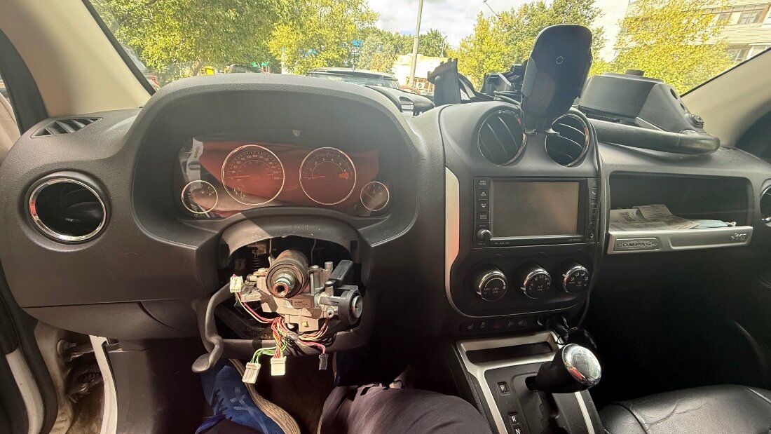

  14. Всё заработало. Менюшка переключается. Сигнал появился. Андрею респект Спасибо всем откликнувшимся

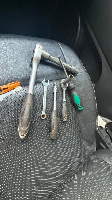

  15. Да , меняется быстро. Распотрошил. Там винтики те что нужно открутить чтоб поменять. Иинструмент для того чтоб заменить
