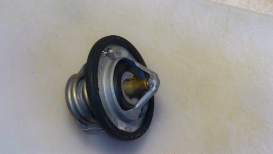

Менял как-то цепи/помпу на СГВ 2001 г.в. , хозяин (начитавшись про внезапное заворачивание прокладки термостата) привез до кучи и новый термостат . На тот момент в системе охлаждения уже два года плескался G12 с герметиком (все от LM) . Герметик был добавлен для остановки течи в термоподстройке БДЗ и свою функцию выполнил .
Вот фото снятого термостата post-10449-0-44544100-1383630259_thumb.jpg . Никаких отложений не замечено , печка работает отлично . Так что я на свой эксперимент шел "с открытыми глазами" . :rolleyes:
Я никому не рекомендую , просто выкладываю свои наблюдения . Если появится какой-либо косяк , обязательно отпишусь .
