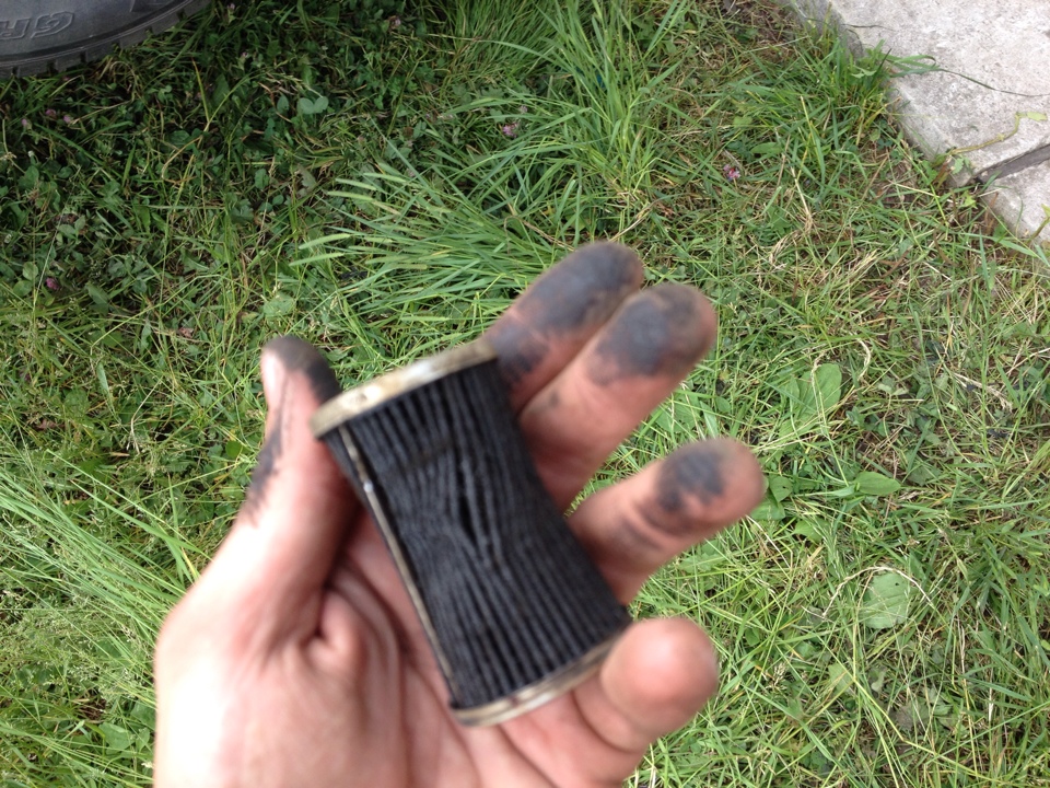

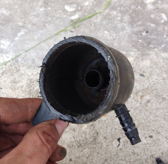

На закуску фотки распиленного оригинала с пробегом 200т.м.
Фильтрующий элемент:
Каналы подачи(слева) и обратки(она забирается после фильтра из одной камеры с магистралью):
И канал в топливную магистраль:

Если можно, подробнее описать насколько дохлый старый фильтр? На фото особого криминала не видно. Просто разбирал некоторые топляки, дык там присутствовала некая маслянистая чача облепившая сам фильтрующий элемент.
И ещё... В чём была причина замены фильтра? Ухудшение динамики, увеличение расхода, или просто замена при таком пробеге? Симптомы были?
Почему спрашиваю... Вот буду его менять, оригинал куплен давно. Думаю сколько заложить ему ресурс. Тот который сейчас - родной, с 2003 года и с пробегом 170 тыщ.

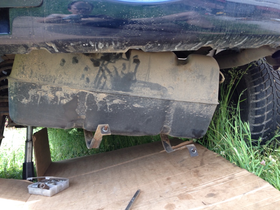

@Vadim S., фильтр крепится двумя гайками непосредственно к баку на передней его стенке в верхней части.Болты закладные с квадратной глоловой в пластике.Если гайки приржавели могут провернуться.Благо подлезть ключиком  к голове снизу-сбоку гиморно,но можно.Менял вот только неделю назад по причине течи с магистрального разъёма без съёма бака с опусканием  его и открытием лючка
Изменено пользователем нау

Менял я его потому, что динамика давления в рампе на старом фильтре хуже. То есть, он реально хуже продавливается. А ещё есть такое наблюдение: этот самый налёт черного цвета проявляется на форсунках. На свежем фильтре этого не бывает.
Ресурс закладываю тот же, что и Hyundai для своих машин: от 90 до 120 ткм. Можно скорректировать с учетом объема мотора, но фактически все равно сотня. Это не тот расходник, который может подвести в самый неожиданный момент и ничего критичного он не сотворит.
Промывать паука бесполезно: это не грубый фильтр от песка, в нем оседают недовыкрекингованные примеси в виде масел и прочей фигни. А они не вымываются)))

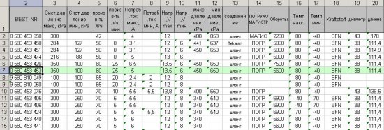

Бош как раз купил на замену почти такой же - 104 литра 0580453453
Народ говорит, что динамика с ним не та.
Оригинал за 6 дорого. По этому и спросил про Krauf.
Кстати, а на оригиналах никогда маркировки не бывает? На том, который снял циферок ни каких не нашел...
949
Город: Волгодонск
Ты вроде поставил Bosh от ВАЗ 2110 - а у него производительность 62 литра.
У меня стоит Bosh 0580453470 - машина прёт "мама не горюй" :)
43
Автомобиль: нет
Город: msk
0580453453
0580453453 - вот такой. Он к 10-ке тоже идет...
BEST_NR Сист.давление макс, кРа Сист.давление мин, кРа произв-ть л/ч произв-ть л/ч, мин Потреб.ток макс, А Потреб.ток мин, А Напр.,V max Напр.,V mин  макс давление, кРа  мин давление, кРа
0 580 453 453 350 100 60 25 5   13,5 6 450
650
949
Город: Волгодонск
Всё правильно: 60 литров в час.
965
Автомобиль: Cherokee KJ 3
7 Limited 06 г.в. (07 м.г.)
Город: Москва ЗАО
Интересно : в пост №78 в твоей ссылке производительность для 0580453453  - 104 л/ч .
Похоже , под максимальной производительностью подразумевается - "в воздух" , а под давлением (в рампу) он сможет подавать не более 60 л/ч .
В общем-то , это неудивительно при потребляемом токе всего в 5А . Родная Валбра , помнится , больше 10А сосет .
949
Город: Волгодонск
Не надо "ля-ля", нет там такого.
Мой текст: "Купил за 1750 рублей насос Bosh 0580453470 с производительностью 100 литров в час, максимальным давлением в 500KPa и 7500 оборотами".
А скан страницы в 117-м посте про характеристики БОШ 0580453453 из того же файла что я выложил здесь, на форуме в 78-м посте. У него давление 100кРа, а производительность 60 л/ч.
Характеристики Bosh 0580453470 смотрим здесь:
43
Автомобиль: нет
Город: msk
Пацаны, это я наверно все напутал :). Не туда посмотрел.
Не бейте ногами :hunter:
