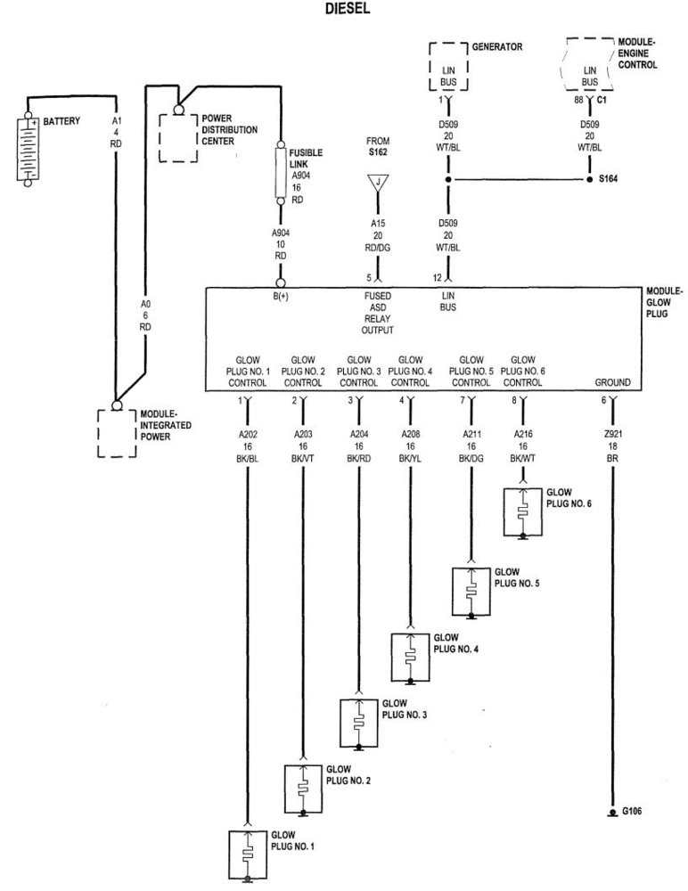

17 часов назад, shurilla сказал:
только если так:
хммм, странно... у меня на свечи накала шли пины: 1,2,3,5,7,8. На схеме указано иное. Но я себе, глазам и вольтметру верю ....
1 464
Город: Питер
Ну...это же не я рисовал :D
Схему брал отсюда http://www.ltdparts.com/tsb_database.html
Вот еще картинка, например с форума крайслеров 300:
39887d1330809511-glowplug-errors-glowplu
Еще есть вариант на 2007г:
Как видим, схемы принципиально одинаковые, распиновка блока накала идентична.
