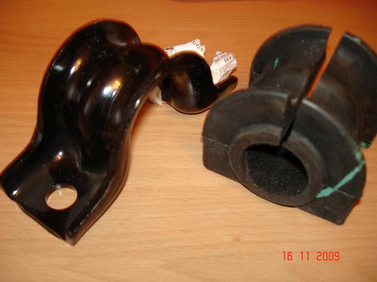

Автомобиль: Grand Cherokee III Loredo 3.7
а если менялись сами втулки без скоб?
все снимать и ставить новый комплект или забить и так отъездить?
7 517
не совсем понял вопрос...
Автомобиль: jeep grand cherokee
Город: спб
скобы обязательно менять, или можно оставить старые?
думаю вопрос был в этом, меня тоже интересует, на станции сказали что можно не менять на новые.
732
BMW X5 F15 xDrive 40d
Город: RB-Sweden
Если они такие как на фото, то не нужно.
158
Автомобиль: Jeep WK
@Van777, я думаю что вопрос был про то, что скобы оставить старые без "волны", а втулки поставить новые "с волной". Х.З. наверно можно.
732
Город: RB-Sweden
Ну если только с помощью наждака. :)
7 517
если Крайслер рекомендует с новыми втулками юзать новые скобы, то имеет смысл выполнить эти рекомендации - иначе могут появляться стуки, скрипы и прочие неприятные звуки...
