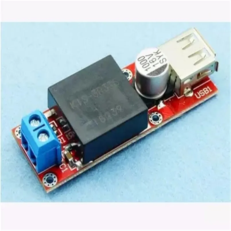

Снимал и ставил уже пару раз -  для скрытого колхозинга питания регистратора от модуля компаса (там питание появляется только с запуском мотора)
Там же (над консолью) и блок DC-DC (12В-5В) оставил, а кабель вывел к лобовухе в прорезь, где штатные провода на зеркало и датчик дождя.

короче, вот, только вернулся - пришлось еще по работе сгонять на пару часов...
итак плата dcdc (замотана  черной изолентой) запитана от разъема в верхней части фото:
в этом разъеме черный провод масса, а розово-желтый плюс от второго поворота ключа - это родные провода машины.
провода для dcdc (черный и красный) тупо втиснуты в разъем с использованием тонких (острых) наконечников.
вот фото покрупнее:
пардон за качество фоток - с телефона в темноте отстой.
от dc-dc платы запитан регик обычным шнурком usb-mini_usb.
сам регик висит так:
плата dcdc была куплена на али
https://ru.aliexpress.com/item/Free-Shipping-5V-USB-Output-Converter-DC-7V-24V-To-5V-3A-Step-Down-Buck/32479410953.html?ws_ab_test=searchweb0_0,searchweb201602_5_10065_10068_10084_10083_10080_10082_10081_10060_10061_10062_10056_10055_10037_10054_10059_10032_10099_10078_10079_10077_10093_426_10073_10097_10100_10096_10052_10050_424_10051,searchweb201603_2&btsid=fbb89754-9aa6-4cde-9aa4-1130ef21af25
выглядит так:
А я вообще выковырял ее из штатного к регистратору, того, что в прикуриватель втыкается, блока.
Вместе с проводком, потому, что у меня jack 3,5.

Эта плата была куплена с целью заряда мобилы, которая у меня крепится на решетку воздуховода под водительской стойкой.
Планировал прокинуть кабель под потолком, спустить за обшивкой стойки и далее вывести конец с разъемом около динамика на торпедо.
Но потом я передумал и запитал от нее регик.
Мобила же пока перебивается зарядкой от гнезда прикуривателя.
