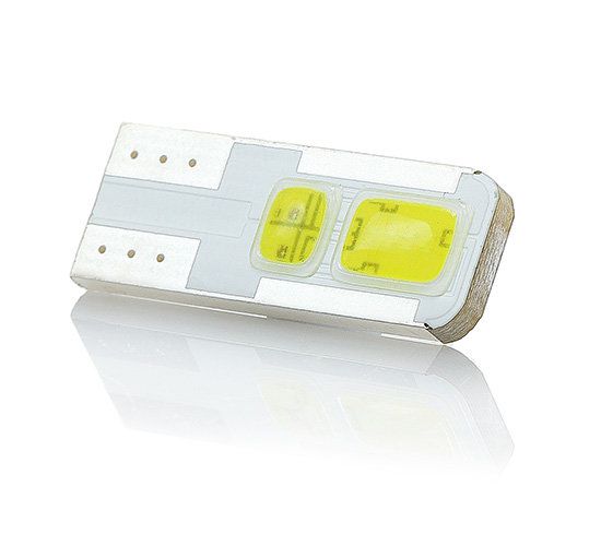

Мне одну вот такую подарили, теперь жду оказии поставить ее ножную подсветку.1.jpg
Понравится - буду докупать: https://www.netuning.ru/shop/svetodiodnaya-lampa-sunico-w5w-1c
