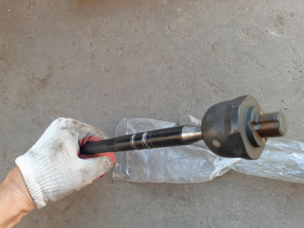

Всем привет. Помогите опознать деталь, нашел в кармашке багажника) P80915-145115.thumb.jpg.d021a42da3b25973e91f978fcf554b02.jpg
1 651
W124/300E
1 час назад, Alex_84 сказал:
Рулевая тяга.
Та ее часть, которая под пыльником прячется.
