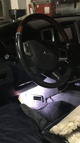

422
Город: Сочи
Его можно нащупать рукой , проводку тоже, отогнув боковой пластик который идет от панели к ногам водителя, рядом с выход воздуховода в ноги, на схеме это как раз и видно.
