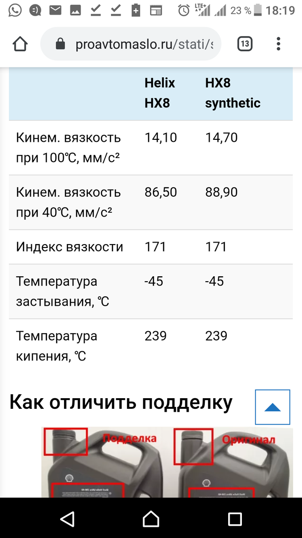

Парни а есть среди нас специалист который сможет помочь разобраться в чем разница между Шелл хеликс ультра 5/40и шелл HX 8 5/40? На оил клубе пишут что они почти одинаковые  где чуть больше крекинга где меньше. Рекомендуется сейчас нам портала т6,или ультра5/40,а чем HX 8 не подходит?
у шелла 2 таких в группе нх8 и 3 - среди ультра. о каких речь?
они все - а3/в4, т.е. формально по зольности не проходят требования, в дизель же тоже с3 рекомендуют, как и в бензин. хотя если нет дпф, то вроде б излишнее требование.
я на это приподзакрыл глаза , например )
у ультра какие-то допуски крайслера даже стоят, но это вроде бензиновые и, наверное, даже не пентастаровские, а срт-шные.
в общем, любое можно лить )

18 часов назад, vs. сказал:
Между ними совсем не существенная разница

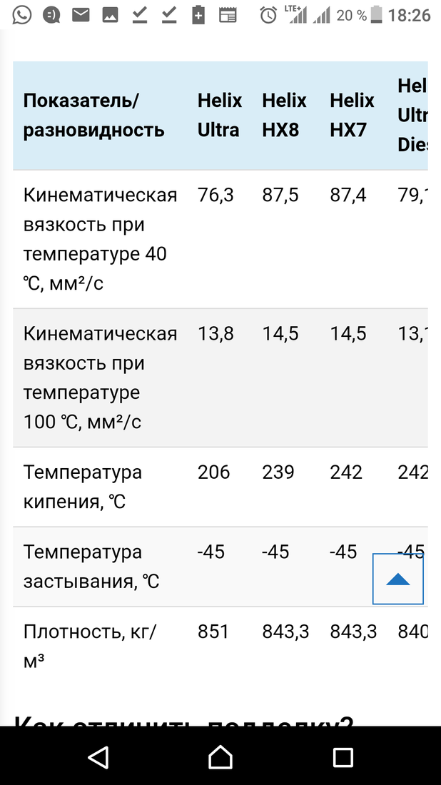

А здесь характеристики всех shell 5/40
Разница по большей части в допусках,
Состав не указан(только - полностью синтетика и полусинт.) ,а с этой точки зрения - модификаторов трения, моющих  своиств, ничего
