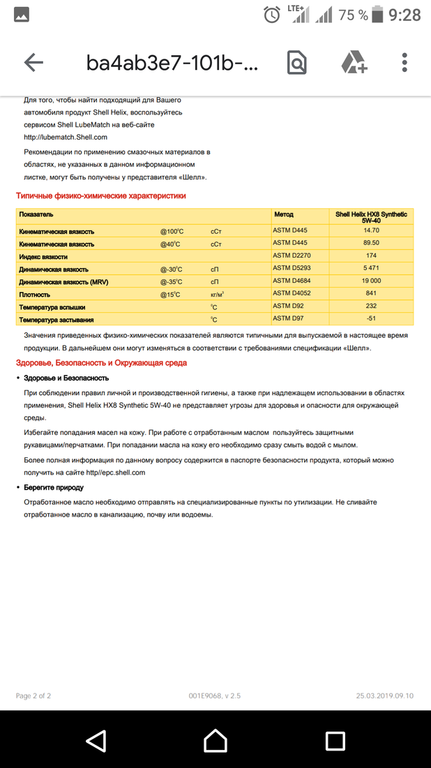

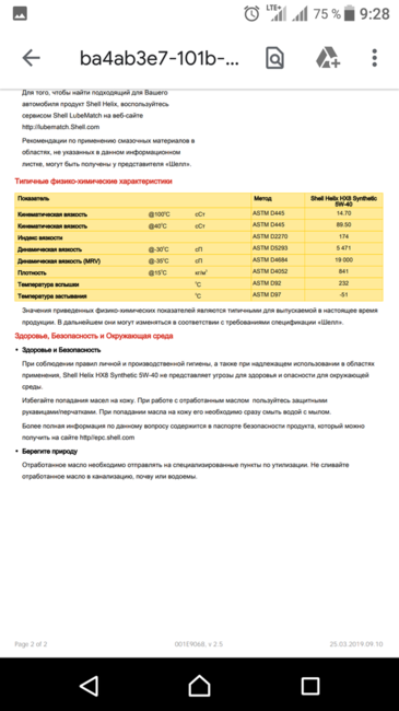

9 часов назад, kisa9898 сказал:
а где вы взяли эти характеристик ? 5 w40 застывает гораздо раньше чем -45 ?
10 часов назад, kisa9898 сказал:
Да всё нормально :) Там нормируется проворачиваемость, а не температура застывания. Моё 10-40 застывает при -38, поэтому -45 у 5-40 меня не удивляет :)

4 часа назад, Boosel сказал:
@kisa9898  почему же Вы так безоговорочно пытаетесь всех во лжи обвинить, человек где-то нашел инфу, привел скриншоты, вы же просто так сказали что это не правда и не потрудились какие нибудь пруфы предоставит
а вот из ваших высказываний получается, что у Вас средняя скорость больше 118 км/ч, за 6400 при езде по трассе больше 130 км/ч всего 1% езды. Киньте в меня камень кто в это верит :facepalm:
Во лжи никого не обвинял Во первых а спросил где взяли. Потому что такое минус 45 и даже 50 знаю не по наслышке. Ниже  файл с характеристикой шелла ультра. По 2 вопросу по скоростт передвижения по трассе  м4 например 160 -190  за исключением  населенных пунктов. Так уж сложилось в жизни Что ПДД могу нарушать  без штрафов.

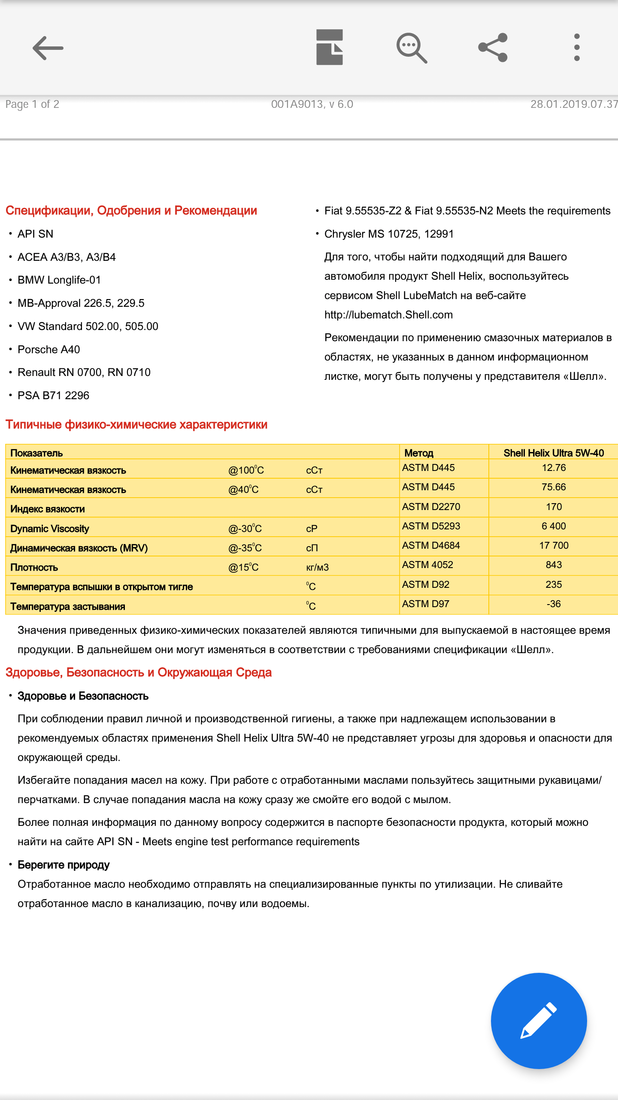

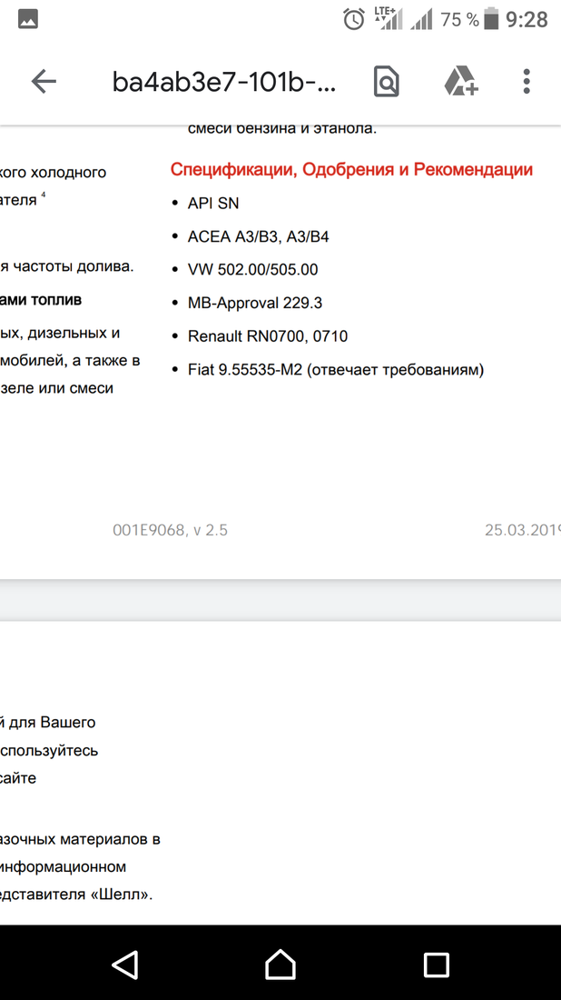

@kisa9898 шелл ультра 5-40 на сайте - два разным масла с разными характеристиками
5 минут назад, vs. сказал:
ну при 40 град вязкости идут 76, 87 и 79, совсем даже не единица разность, и что там при 70-80градусах - неизвестно.
вязкость при 100 12,4 - это класс 30, а 12,9 - класс 40; а тут копья ломают сильно из-за этих классов ) и температуры кипения различаются. а в общем же я написал свое мнение, хоть и не специалист - все эти масла норм., выбирай )
ps. пытался как-то у тех.директора мотюль выяснить некоторые интересующие моменты - так он сказал, что не знает, такой информации у него нет и она вообще секретна даже от него )
а график вязкости поважнее нагана будет )
играет роль индекс вязкость. по простому способность стабильно тердать вязкость без скачков Если смотреть график  в не зависимости от температуры.  Как то так.
437
индекс вязкости - вторичный показатель на основе вязкостей при разных температурах, по-моему он вообще не важен и у масла 0-40 он будет выше, чем у масла 5-30 или 5-40. и чего из этого?

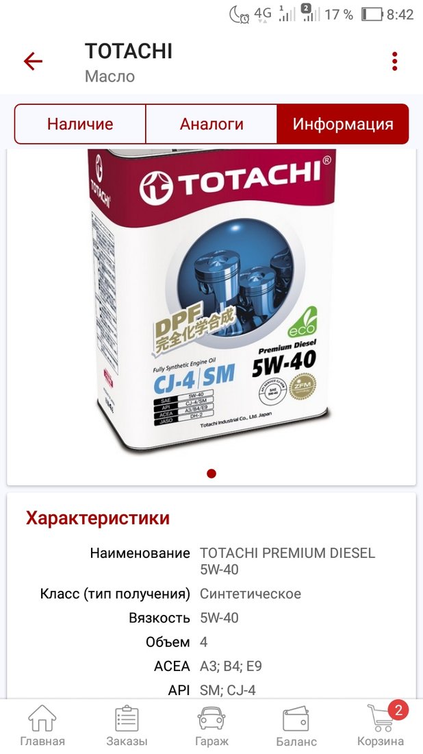

Всем привет. Кто то использует такое масло в рестайл дизель?

В 26.12.2019 в 08:45, Hihitman сказал:
Ещё
Для тех, кто умеет задавать вопросы правильно ;) :
Информация о домене TOTACHI.COMDomain Name: TOTACHI.COM
Registry Domain ID: 1630262488_DOMAIN_COM-VRSN
Registrar WHOIS Server: whois.publicdomainregistry.com
Registrar URL: www.publicdomainregistry.com
Updated Date: 14-Nov-2013
Creation Date: 14-Dec-2010
Name Server: ns1.hosting.reg.ruName Server: ns2.hosting.reg.ru
интересуемся дальше:
domain: TOTACHI.RU
nserver: ns1.hosting.reg.ru.nserver: ns2.hosting.reg.ru.
state: REGISTERED, DELEGATED, VERIFIED
person: Private Person
registrar: AGAVA-REG-RIPN
admin-contact: clients.agava.ru/whois/admin_contact
created: 2010.12.15
у международного домена Тотачи русской хостинг и создан международный домен на день позже чем российский :)
и самое интересное дальше:
TOTACHI.CO.JP
ns02.gmoserver.jp
ns01.gmoserver.jp
2011/11/21
Японский домен "производителя" создан через год после создания домена "российского представительства" :)
Думайте сами, а по мне так конкретное на.....во.
За мной полгода бегал (щас отстал) торговый представитель этого Тотачи. Нахваливал то масло, то антифриз, то аккумуляторы. Припер образец антифриза даже - смотрите какая классная штука, суперприсадки, минус 45 кристаллизация и прочие маркетинговые слова. Я при нем достал рефрактометр и провел анализ: минус 17 градусов. Показательно. После этого энтузиазм представителя подутих, но периодически пытается звонить. Для себя выводы сделал однозначные.
