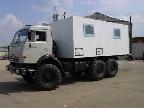

Зы: Да, сопсна, вот с этого автомобиля содрали идею (тама коробочка промежду передним левым крылом и бензобаком), еслишта:
Андрей, а Вы всерьёз думаете что АКБ размещают в подкапотном и околомоторном пространстве - с целью "подогреть" батарею - чтобы ей лучше было? А зачем?? :) :) :)
