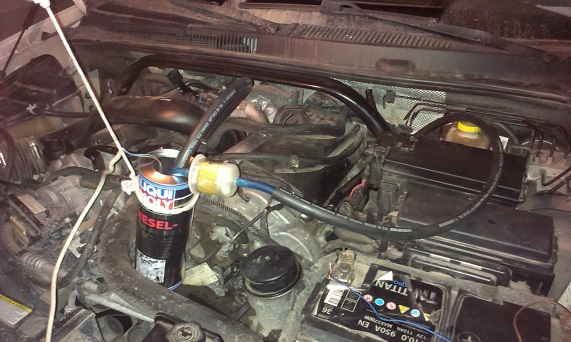

Купил 2 литра промывки ликви молли, сейчас планирую схему подключения к автомобилю.
И так емкость с промывочной жидкостью присоединяем к тонкому шлангу от топливного фильтра, желательно подвесить, что бы обеспечить самотек. Подачу с бака присоединяем к обратке которая  идет в бак (шланг в шланг), что бы не выключать насос бака, обеспечив кольцевую циркуляцию, а  из той трубки которая идет на обратку в бак присоединяем шланг и опускаем в емкость с промывочной жидкостью.

Все промылось без проблем.
Для промывки требуется
  • шланг резиновый 10 мм, пару метров,
  • насос топливный 12 мм ВАЗ (брал самый дешевый 700 руб. арт.FN-9400  FINORD),
  • переходник 10 на 12 (трубочка для подключения к системе двигателя)
  • промывочная жидкость.
  • На обратку поставил фильтр, вдруг что вытечет.
  • Насос погружаем в банку с промывкой, туда же обратку.
Пока не проверял по динамике, но двигатель работает мягко и чисто.

Надо было схему в собранном состоянии. Зачет все равно.

Можно. Специально в понедельник мыл и винсом, и лавром, и в смеси их обоих. Винс просто остался с прошлого раза, надо было куда-то применить
Вот и я закупил винса, теперь насос заказал, на след. неделе промо. Только вот думаю через родной фильтр мыть. т.к. в обход его вся гадость в ТНВД пойдет и форсы.
Не пойдет.
На всасывающий из винса шланг перед насосом фильтр от жигулей карбюраторных поставь.
Изменено пользователем Гость
Ну и как результат?много ли гадости ушло?а что после этого в баке останется?
все что будет вымываться из топлливной пойдет обраткой в емкость с винсом и обратно в топливную. а с фильтром останется в нем.
Бак в промывке не задействован. Туда ничего не попадает. Ни промывка, ни грязь, ни солярка оттуда.
И кстати в баке у меня чистота как в приличной больнице, я зимой предпусковой ставил и в него лазил.
Результат? Ну как, объективно никак. Как было все нормально, так и осталось. Субъективно вроде при движении накатом с холостых оборотов чуть активней набирает скорость. В работе мотора не изменилось ничего, впрочем ничего и не беспокоило.
Гадости за час мотор примерно 1,5л схавал. Может чуть меньше.

По теме: тут получается какие агрегаты моются? Топливный фильтр лучше менять до или после промывки. Или не имеет значение?
Изменено пользователем Alex P
Фильтр мыть не надо, присоединить к тонкому шлангу, что на фильтре, после промывки установить новый фильтр, в основном моем форсунки ну и рампу и тннд.
