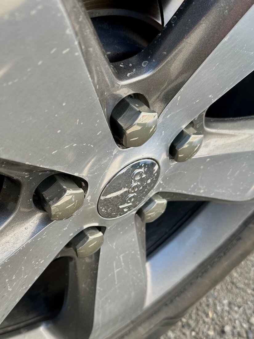

Разбирая гараж нашел комплект родных гаек на WK II. Может надо кому ?
Не знаю, насколько в тему, но при покупке обнаружил у себя на гайках - резиновые колпачки. Снимать не стал. Может кому пригодиться для борьбы с коррозией. Вообще, наверное. нужно черного цвета найти...

@ZARDONIC Покопался на Али - нашел максимум на гайки под ключ 21 мм. А у нас гайки под ключ 22мм. Эти для 21 на наши 22 натягиваются или я что-то не увидел?
Сергей, не стоит покупать всякий мусор, комплект гаек из штатов в оригинале стоят вполне адекватно
@up6 Это я про резиновые колпачки на гайки, не про сами гайки. Т.к. у меня второй комплект дисков черный, то есть мысль купить что-то черное для крепления: или сами гайки (у Мопар они даже есть, но 2 комплекта гаек покупать как-то не гуманно) или силиконовые колпачки черные, как писали выше. Но на Али колпачки на 21", вот и не понятно - это их а наши 22" натягивают или я не вижу чего-то?
Изменено пользователем sladder
В 03.05.2025 в 12:19, sladder сказал:
В смысле?  🤨
Может "совочек для копания не той системы" ?  :crazy:
Этих колпачков там, как гуталина у дяди Матроскина - ну просто завались.
5 часов назад, sladder сказал:
:read:
https://aliexpress.ru/item/1005006993178477.html?sku_id=12000038980557627
Колпачки на болты 22 мм - купить недорого | AliExpress
:blind:
А если прям невтерпёж, то на озоне тоже есть  :shades:
7 часов назад, sladder сказал:
 Резиновых  или точнее силиконовых колпачков на 22" нигде нет. Во всяком случае я очень долго искал, но не нашел.
На 22" есть только пластиковые, на Али и ОЗОН, но они не в размер, маломерки )))
Я купил комплект потом пришлось сверлом 21.5 их немного  разшарошить изнутри.
Зато теперь сидят плотно, но главное  снимаются/одеваются без проблем.
Изменено пользователем brat-kondrat
@Nordicus Нет, это совсем не про это. Эти пластик. Я хочу резинки. Но найти на 22 не смог, как и @brat-kondrat . А  @ZARDONIC  где-то нашел.
