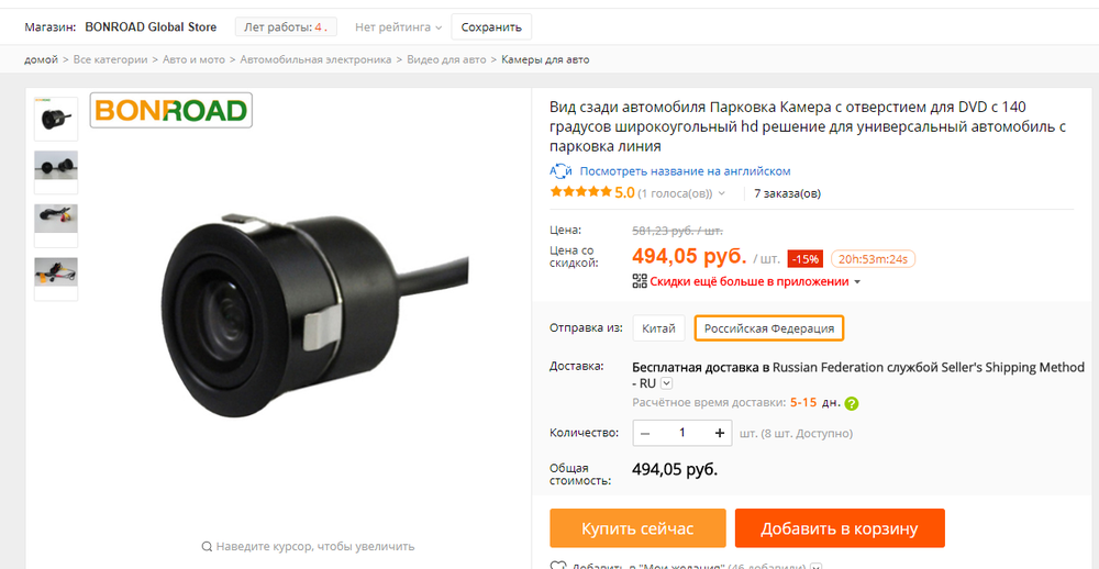

https://ru.aliexpress.com/item/Car-Rear-view-Parking-Camera-with-Drill-Hole-For-DVD-with-170Degree-wide-angle-hd-solution/2024110977.html?spm=a2g0s.9042311.0.0.42e133ed1jaPAP
обычная камера. вырезал и подложил пластиковую шайбочку из крышки баллона чтобы вошла (на фото видно). подключил к трем проводам в жгуте, у меня не родное ГУ, но на родном тоже должно все работать.

26
Автомобиль: WK2 CRD
В 28.06.2018 в 22:34, Kuzminadze сказал:
открывает главную страницу... можешь еще раз скинуть и как работает сейчас?
у меня нормально открывает, вот ссылка. Пока полет нормальный.
по идее должна и с родным ГУ работать исправно - там обычный видеосигнал. Я родную камеру подключал к телеку обычному - все работает. Не знаю правда как китайская по надежности - время покажет. Но родная по надежности оказалась очень слабая)
