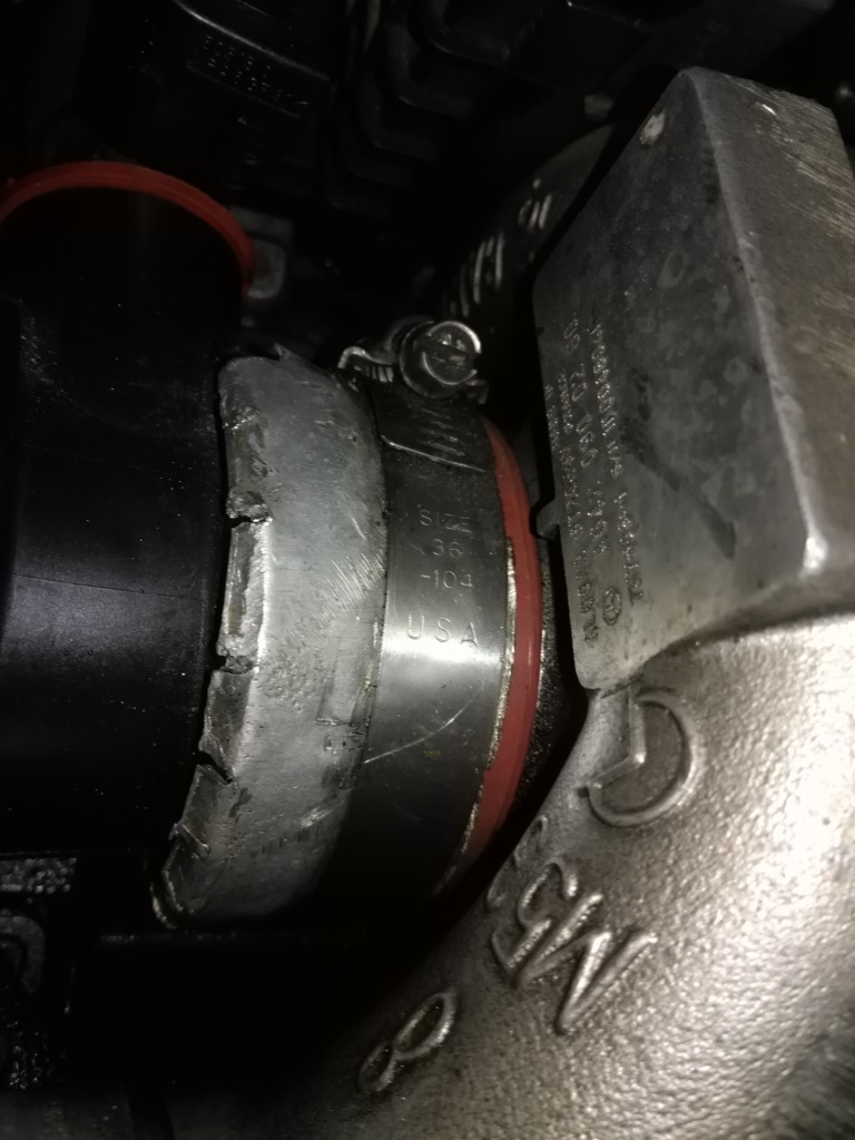

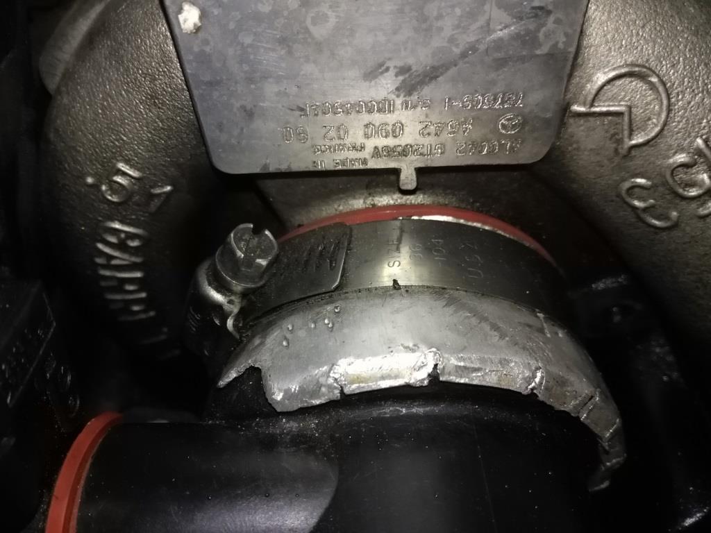

421
Город: Сочи
Приочередной замене топ.фильтра заметил что надломлен патрубок и черная резинка тоже кирдык, думаю че делать кто что посоветует? видел что есть вариант колхоза переходных резиновых соединений кто поставил?
https://b-a.d-cd.net/eb72daes-960.jpg
https://b-a.d-cd.net/20f2daes-960.jpg
https://b-a.d-cd.net/64f2daes-960.jpg
Изменено пользователем egrman
195
Автомобиль: Гранд Чероке Оверленд
2008 г.
0 CRD
Город: Орел
ну ты знаешь, что черная резинка вместе с патрубком только продается.
628
BMW 330Cic
Город: Гродно
@egrman, ооо, точно так было у меня, оказывается хомуты надо только отверткой зажимать, воротком пережимаем, не чувствуем усилия.
или новый, или колхоз. почитай мое сообщения, что было когда я выбрал колхоз
421
Город: Сочи
@egrman, ооо, почитай мое сообщения, что было когда я выбрал колхоз
Прочитал тему но этого сообщения не нашел
134
Автомобиль: был WG 3.1d
2001
погиб
сейчас JGC WH 2005
3.0CRD
Город: Несвиж
Егор! зафоткаю свой колхоз, завтра скину. У меня старый патрубок и сломаны в конец все лепестки на пластике. Так вот я сальник огорнул люминием с зацепом за патрубок.
А если коротко, то из алюминиевого листа вырезал полосу шириной с сальник +5-7 мм, а по длине окружности патрубка (наружней), сгибал с надрезами, блинн! надо фоткать.
И с красным сальником не течет!!!
Но жду новый, заказал. 125 условных!!!
628
BMW 330Cic
Город: Гродно
Друзья, напишу предостережение всем новичкам : я прочитал, что нефиг менять красный сальник, не поможет, не поверил, и поменял. Хватило его на 10 тысяч, потом масло поперло дальше, я поджал хомут и треснул пластиковый корпус. Со временем и заменой то топливного фильтра, то еще чего я доломал этот патрубок, и похоже, у меня кусок пластика засосало в трубину, и побило лопасти.   Так что коллеги, не занимайтесь херней, кроилово ведет к попадалову, берегите турбину.
@egrman, Тебе лень искать, мне не лень
Изменено пользователем ruby12
421
Город: Сочи
Спасибо. где то видимо пропустил сообщение
Я тоже заколхозил, приклеил и обжал дополнительным хомутом, думаю что продержится как минимум до слд замены топ.фильтра. на zzap он стоит от 6200р Изменено пользователем egrman
134
2001
погиб
сейчас JGC WH 2005
3.0CRD
Город: Несвиж
Вот мой колхоз!!!
В руках это первый колхозно-пробный, который не получился, на двигателе установлен абгрейдженный :good: :
Работает и не сопливит!!!
Изменено пользователем NESVIG
