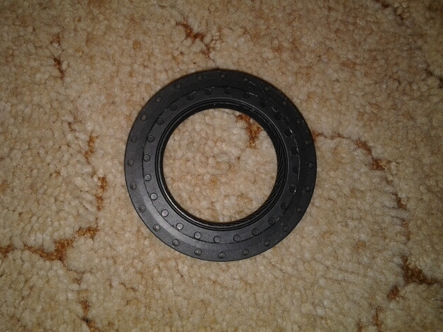

Тоже потек сальник,шкив снимать съемником?основной вентилятор не мешает?если да то как снять?и еще есть сальник как определить оригинал или нет?post-23749-0-92507000-1405959160_thumb.jpg,на нем 53021313АА 23385 usa 13post-23749-0-70570800-1405959448_thumb.jpg
Изменено пользователем dzdm
шкив разумеется съемником.
сальник тот самый.
проверить выработку на шкиве - может быть потребуется заменить и его.
о.к,в выходные буду делать.
