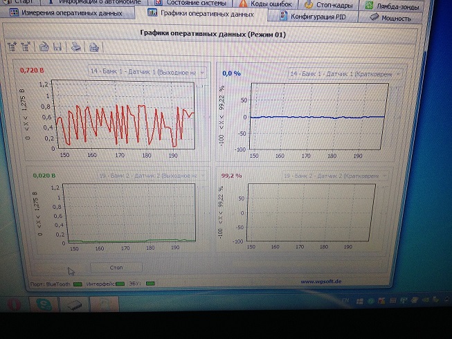

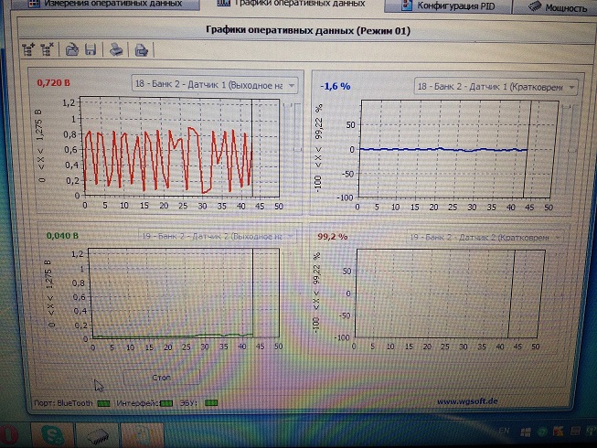

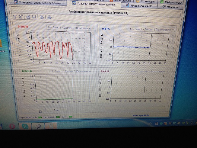

Всем привет. Имею ошибки по задним датчикам 0138 и 0158. и еще 0175 - богатая смесь. и есть вот такие графики. Вот вопрос, умерли ли все таки лямбды? я их менял меньше года назад и вроде бош универсальный, точно не помню.
