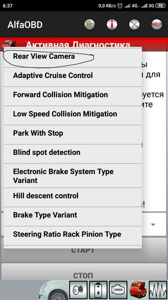

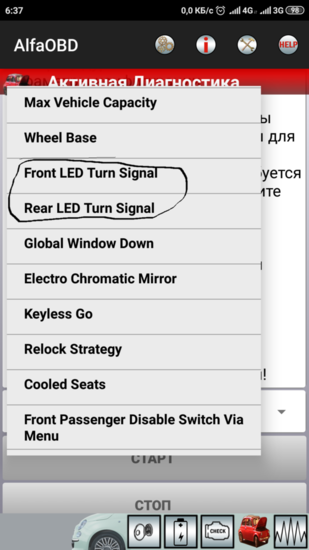

А этим elm327  с переключателем возможно прописать светодиоды и камеру ЗВ?
53
Автомобиль: JEEP CHEROKEE KL
Город: Новокузнецк
Думаю - да, во всяком случае вот такие меню есть для диодов в поворотниках
задняя камера и дистанционный запуск
