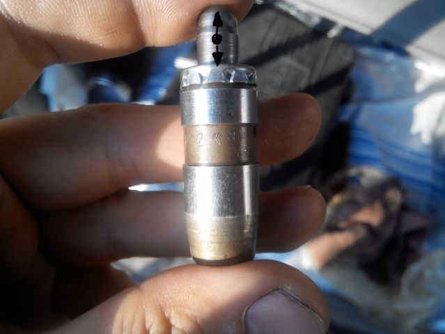

У гидриков есть вполне стандартный тест: полностью поднятый (то есть как он есть после прогрева мотора и глушения) должен задавливаться в седло усилием 200 ньютон (20 кГ) за 5-20 сек. И меньше, и больше - приговор. Как реализовать равномерное давление на конец рокера под которым стоит гидрик в таком размере да ещё и на такой срок - я не понял пока, но другого теста нет.
Гидрики кстати поддаются помывке и чистке - именно в вашем случае скорее всего именно это поможет.
Вот именно, правильное выражение - стрекот, сливающийся в металлический шелест!!!По поводу мойки и чистки -в прошлом году при  замене МСК мыл я их ,с отмачиванием в сольвенте(ЛАВР для чистки инжекторов) дальнейшей  разборкой (развальцовывал крышку промывал внутри)  потом прокачивал свежим маслом . При снятии с двигателя  у некоторых гидрокомпенсаторов был обнаружен какой- то странный свободный ход ( фотку нарисовал )между штоком  на который рокер пяткой упирается и самим телом толкателя- списал на то что не держат. Короче  не помогли эти танцы с бубном :(   med_gallery_12389_1011_159689.jpg
п.4.9 Правил !
Тест удержания (исправности) гидриков я привел. Это не описанный крайслером тест (инструкция от форда), но гидрик там полная копия.
В сервиснике пишут, что после пересборки/чистки или при установке новых нужно нутро залить свежим маслом, потому что циркуляции масла там нет. Это так, кстати.

После прогрева движок работает в идеале ... закупил 16 гидрокомпенсаторов, буду менять.

Что значит "как"? Снимаешь клапанные крышки, переднюю цепную крышку, снимаем валы и цепи, коромысла, дальше вынимаем компенсаторы. Сборка в обратном порядке. Масло и охлаждайку можно не сливать.
Николай  не нада так пугать!!!   :) переднюю цепную крышку ,валы и цепи не нада снимать!!!! достаточно  снять  клапанные крышки и рокеры - доступ к гидрикам открыт!!!

Николай ,снимаются на ура, только надо за шкив коленвала крутить и выбирать момент когда рокеры не зажаты кулачками распредвала. Я когда маслосъемные менял колпачки -так и делал. По поводу оркестра , оно конечно терпимо ,но так не должно же быть , тем более гидрики  закуплены  все 16 шт . Оригинал Mopar не стал брать -купил оригинальные фордовские   FORD F6DZ6C501A ,дешевле чем у крайслера  в 2 раза, а по виду и содержанию -одно и тоже. Как поменяю доложу о результатах.
