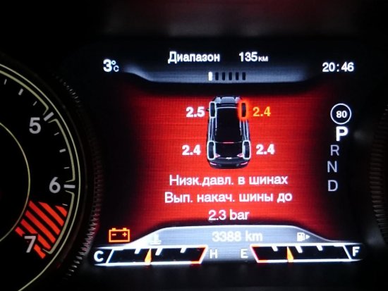

2 недели назад начал чудить правый передний датчик давления.
Сначала сказал, что давление упало до 1.9, потом его осенило и стало как и есть - 2.4.
При этом ошибка с экрана не исчезла.
Приехал домой, спустил колесо приблизительно до 2.0, потом закрыл-открыл машину, накачал, завёл двигатель - ошибка на месте, но минут через 10 исчезла.
Порадовался, но не надолго. С тех пор ошибка этого датчика вылезает периодически: просто пропадает связь с этим датчиком, через какое-то время связь сама восстанавливается.
Если ехать минут 10-15 со скоростью под 100, вываливается ошибка такая же как на фотографии и так же через какое-то время сама исчезает.
В минувшее воскресенье в очередной раз вылезла ошибка (причём до этого ехал до 100км 3 часа всё нормально было, потом машина стояла 2,5 часа, обратно через 30 минут при скорости 120-125 вылезла ошибка и так и не исчезла, хотя скорость потом в течение 45 оставшихся минут была 40-95), с тех пор не ездил, интересно, если сейчас придти и завести двигатель она уйдёт или останется?
Подозреваю, что когда от быстрой езды воздух нагревается в колесе, датчику становится плохо.
Что это? Датчик под замену? Или есть шанс починить?

у меня по правой стороне тоже самое было.  просто подкачал на 0.1 атм и всё пропало
148
Ммм....то есть докачать до 2,4 по манометру?

ну у меня манометр на компрессоре привирает, я просто подкачал на 0.1-0.2атм и всё стало хорошо.  информацию адаптирует минут за 10.
 до этого всё хорошо было, но после морозов под -30 он вот показал два колеса и даже когда потеплело не перестал "пищать". пришлось подкачивать
148
У меня как раз с потеплением проблема пришла))) Попробую на днях спустить и накачать заново)
Мне всё же кажется, что если 3 из 4-х работают, то дело конкретно в датчике, остальные же каши не просят.

У меня задний правый упорно показывает на 0.1 меньше
У меня левый передний показывает на 0,1 больше стабильно)
А этот вот ошибочный....какой-то....ошибочный =(

Попробуйте накачать заведомо больше на 0.3-0.4. А затем спусти до паспортного значения. Резкое изменение давления датчики воспринимают почему-то быстрее.
попробуй до 3-х накачать, подержать и стравить до нормального.
На заведённом двигателе делать, чтоб датчик постоянно опрашивался или на заглушённом?
А "паспортное" значение считать по компьютеру или по манометру? Комп-то врёть, собака.
Как качать - по фиг. Смотреть на манометр онли.
309
Я качал на зведенном. Наверное лучше на заведенном, чтобы прочистить мозги компу (имхо). Конечно манометр. Датчик вместе с компом в системе безопасности авто - система оповещения.

Впечатления спустя месяц.
Если проехать несколько километров на скорости от 90км/ч, система просто теряет датчик, как будто его и нет.
Через некоторое время снова находит, но кричит, что давление упало.
Потом осознаёт, что давление положенные 2.3, но ошибка не пропадает.
Через минут 40 езды со скоростью до 80км/ч ошибка уходит.
Иногда на ровном месте "падает" давление до 1.8-1.9, потом "выравнивается" до реального и также какое-то время висит ошибка, после чего сама исчезает.
Предположение: при установке повредили и/или перекосили датчик, отчего сосок пережался и давление неверно поступает в электронный разум (Как щас помню, это колесо на монтаже собирали последним и монтажник уже изнывал от вкручивания этих датчиков в свежевыкрашенные диски + спину потянул, велика вероятность, что всё же это и послужило причиной моей нынешней ситуёвины.).
Т.к. доверия к шиномонтажам нет, вопрос: как снять датчик, чтобы не повредить ни его, ни диск?
Понятно, что можно скрутить винтик и снять сам датчик, но как снять сам сосок, не повредив его и не покарябав диск?
Как снять резину с диска, не попортив краску, не имея оборудования шиномонтажа? (С велосипеда снимать - это одно, а с машиной никогда не пробовал).
P.S. Покупать новый датчик - это последнее дело.
Сосок тут не причем. При монтаже его могут банально оторвать. Датчик просто висит на соске и не касается диска.
Знаю, видел. Надо всё равно попробовать. Кто его знает чего там монтажник навертел мне напоследок.

Съездил вот сюда: http://shinmon.ru/price.php
Сняли колесо, скрутили датчик, сосок трогать не стали - сказали, что он в порядке.
Внешне датчик тоже в норме. Собрали всё обратно, для верности датчик прикрутили скотчем к диску.
Цена вопроса: 500р.
Поезжу так, посмотрю что к чему. Если не поможет, сниму уже датчик и вскрою его - попробую батарейку сменить.
148
Итак, вчера ехал по МКАДу 90+ км/ч, и довольно долго ехал.
Ошибка не проявилась, падение давления не регистрировалось и, вообще, спорный датчик не чудил ни разу.
Всё ровненько, я в восторге! Наверное всё же первично его плохо установили и скотч как всегда всё починил :up:
