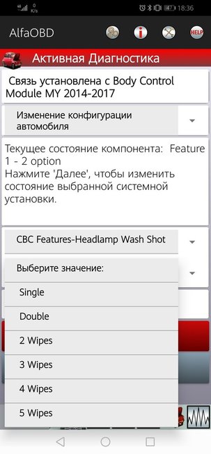

Изменение периода работы сикалок на фары.
Изменение времени срабатывания сикалок.
Изменено пользователем ZLOYR
Автомобиль: JEEP GH WK2 2014
Город: Санкт Петербург
Включение сикалок на один пшик, на два пшика, или через 2,3,4,5 взмахов щетками вручную.
Кто то искал включение "удобств" - подогрева и вентиляции при пуске. Появится пункт в меню и опции-выкл, вкл. и вкл при автозапуске.
